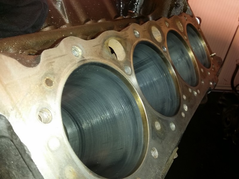

| bonjour a tous tout d'abord je vais revenir sur la derniere phrase que je vous ais dit sur le post precedent ... je ne sais pas si je serais sur la route cette année .. demontage moteur ...... (du deja vus) .... les pistons cassés ... distribution et arbre a cames ... allons voir plus loin si il y as des degats ... il y a une melasse assez importante dans le fond du carter .... et un peut de morceaux de metal ... des traces noires sur les manetons ... mais plus rien apres nettoyage , pas de rayures , pas de d'impactes .... les pistons ... heureusement , pas de rayures profondes dans les cylindres ... demontage des paliers ... la ... c'est moins drole ... chapeau de palier n° 2 ... coussinets de palier n°4 ... les coussinets tournent sur eux mème malgré le vilebrequin en place ... voila pour le constat ..... je pense que cette année vas voir l'achat d'un nouveau bloc .... si je veux du solide je vais aller voir chez DART , mes moyens ne me permette pas l'achat d'un LITTLE M , mais pourquoi pas un SHP ... ... je vais mettre des pieces en vente je devrais pouvoir y arriver ..... ....... a bientot pour de nouvelles aventures alors !!! ...... | |

| ........... Impressionnant .......... Les dégâts pistons, chapeau de paliers ....... Tout cela est dû à une surchauffe ou sa concerne un autre problème ? Combien de courses tu as effectuer avant de démonter et de découvrir l'état interne du bloc ? Heureusement, la passion n'a pas de fond ! (contrairement au portefeuille.....) | |

| c'est la détonation qui a fait ca ... je pense quand meme avoir us de la chance de ne casser que ca ............. je pense avoir fait quand meme 5 ou 6 run avec le moteur dans cet etat ...........

| Salut L'indien Ton problème peut venir d'une soupape pas étanche, soit dû à un poussoir hydraulique défectueux ou tige de culbuteur, du siège de soupape ou de la soupape elle même. Sur mon vieux moteur j'avais 2 soupapes abimées sur 2 cylindres(bords rongés), du coup la compression affaiblie ne joue plus son rôle "d'amortisseur". Dans un lapse de temps assez court et encore plus court je pense pour ton moteur préparé, les coussinets (par transfert de force) sont sollicité anormalement fort et surchauffent. Et vu que tu fais des runs, ça ne pardonne pas. Cela peut être une des causes à ton problème. En tout cas pour moi les coussinets ont cramés sur les cylindres concernés. Car pour ce que tu fais avec ta Camaro, tes connaissances et ancienneté dans ce domaine, tout ce qui est allumage, lubrification calage....tu ne laisses rien au hazard. Donc cela ne peut etre qu'un truc vicelard qui prend par surprise | |

| les soupapes étaient étanches , leak down test a l'appuis , les pistons cassés sont dut a de la détonation , le palier n° 2 cassé résulte de cette détonation , il se trouve entre les deux pistons cassés ... les coussinets brulés sont sur le palier n° 4 , c'est dut a un manque d'huile , les traces de brulures (sur tous les paliers) le prouvent ... en y réfléchissant juste avant de casser , j'avais une surconsommation d'huile dut a des joints d'admission ouverts en deux sous la pipe ... l'huile était aspirée par la ... mais , meme si je change le moteur je vais quand meme essayé de trouver la raison de mes soucis ... | |

| la détonation est dut a un manque d'essence .....( pour faire simple ) | |
