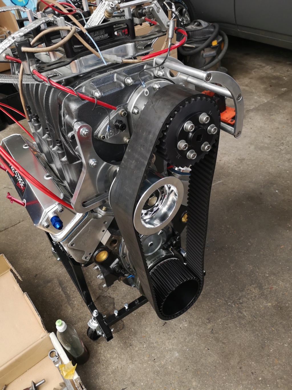

quoi qu'il en soit après avoir repris le travaille sur mon moteur voici a quoi il ressemble en ce moment .. aspect que je qualifierais de 100% final ..
 CAMARO EVOLUTION (une longue longue histoire)  - Page 18 Img_2011
 CAMARO EVOLUTION (une longue longue histoire)  - Page 18 Img_2012
 CAMARO EVOLUTION (une longue longue histoire)  - Page 18 Img_2013
 CAMARO EVOLUTION (une longue longue histoire)  - Page 18 Img_2015
 CAMARO EVOLUTION (une longue longue histoire)  - Page 18 Img_2016

Salut Didier , je t avais ecris en pm pour te souhaiter joyeux noel et une bonne annee  mais je vois que le message n est jamais arriver ,
j ais ecrit a musclecar aussi et j ais eu droit a tout un paragraphe  lol , tu repris le travail sur ton auto  c est pour l ete prochain sans doute, continue ton bon travail et a plus , jean pierre

salut JP , oui en effet je n'ai jamais reçu ton message .. ca fait plaisir d'avoir de tes nouvelles .. et toi , comment te porte tu ???
comme tu peux le voir j'ai repris doucement le travail sur ma voiture , mais comme j'ai pas mal de travail pour mes clients je n'avance pas bien vite pour moi  ..
en plus de ca je subit toujours mon mal de dos qui m’empêche de me tenir debout trop longtemps .. surtout en cette période d'hivers ..

Magnifique moteur ! j'ai hate de voir ça dans ta caisse et d'entendre son premier son

Magnifique job et ce moteur est superbe !!! bounce bounce bounce
