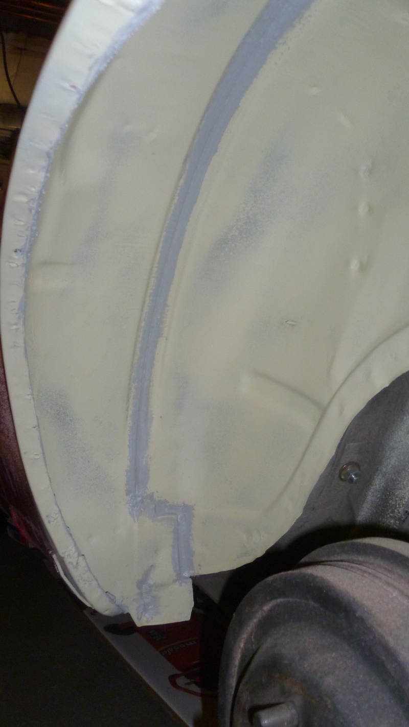

Bonjour tout le monde !
Sortie d'un bon weekend ( 28-29 Janviers 2012 ) de boulot sur la vieille, j'ai de nouvelles photos !  cheers
Pour commencer, je repasse un bon coup de brosse sur les passages de roues pour être sur qu'ils soit propres. Suivit d'un bo Cool n coup de chiffon avec du dégraissant.
Suite de la resto Ford Mustang coupe 1968 302/2V. P1010916
C'est pas mal ! Cool
Suite de la resto Ford Mustang coupe 1968 302/2V. P1010917
Suite de la resto Ford Mustang coupe 1968 302/2V. P1010918
La surface est nickel, je vais pouvoir passé à la phase suivante !
La mise en apprêt .........Enfin !!!!!! bounce  Sa avance ....

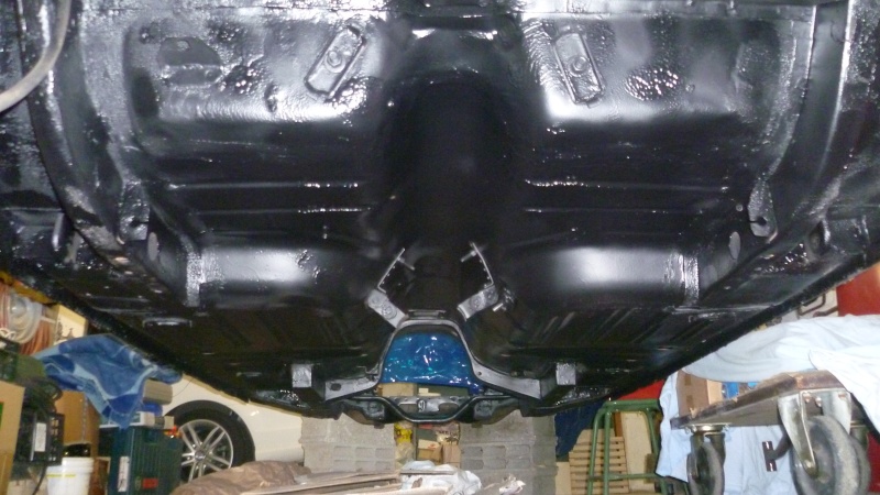

Puis vient le camouflage des orifices du tablier avant la couche de finition pour l'habitacle moteur.
Suite de la resto Ford Mustang coupe 1968 302/2V. P1010921
Et là, sa claque (par rapport à l'origine )  Very Happy
Suite de la resto Ford Mustang coupe 1968 302/2V. P1010922
Je suis aller chez Autoback pour acheter 3 bombes de peinture noire brillantes.
Suite de la resto Ford Mustang coupe 1968 302/2V. P1010923
Suite de la resto Ford Mustang coupe 1968 302/2V. P1010924
J'enchaine sur les jointures des passages de roues....Après 12 heures de séchage.
Suite de la resto Ford Mustang coupe 1968 302/2V. P1010925
Suite de la resto Ford Mustang coupe 1968 302/2V. P1010926
Maintenant, il faut attendre au moins 1 journée pour que cela soit bien sec.

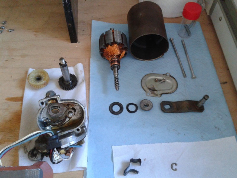

Mais le caoutchouc est nase et les fils se touchent.....Le tout est serti et apparemment difficile à démonter.  scratch
Suite de la resto Ford Mustang coupe 1968 302/2V. P1010933
Je devrais le remplacer, les roulements ont également du jeux  Neutral.

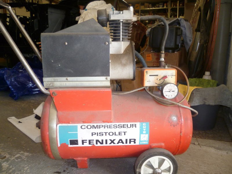

Malheureusement, je ne dispose que de ce modeste compresseur de 25 litres qui est un peu faiblard.... Suspect
Suite de la resto Ford Mustang coupe 1968 302/2V. P1010943
De plus.......comme il n'a pas tourné depuis longtemps......la cuve est Persée est il fuit  confused
Suite de la resto Ford Mustang coupe 1968 302/2V. P1010944
Une pause toutes les 2 minutes imposé par le compresseur   Mad  Et encore un petit café !

Et voila ! C'est génial, c'est nette, propre........Mais le compresseur est mort   Rolling Eyes

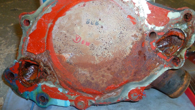

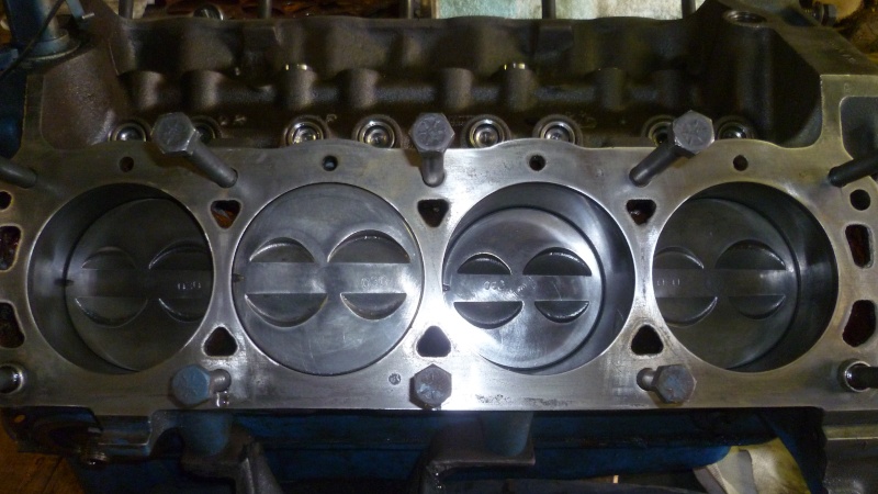

Je démonte les collecteurs d'origines en fonte s'en mal. La visserie n'a pas posée de problèmes !
Suite de la resto Ford Mustang coupe 1968 302/2V. P1010952

Dans un autre registre, voici les photos du système des essuies glace.
Suite de la resto Ford Mustang coupe 1968 302/2V. P1011110
Démontage complet pour vérifications et nettoyage !
Suite de la resto Ford Mustang coupe 1968 302/2V. P1011111
Suite de la resto Ford Mustang coupe 1968 302/2V. P1011112
Enlever la graisse qui est vieille et seiche...... Arrow
Suite de la resto Ford Mustang coupe 1968 302/2V. P1011113
Suite de la resto Ford Mustang coupe 1968 302/2V. P1011114
Graissage de nouveau et hop, le tout est remonté.

Voici la suite concernant la pompe à eau............ Arrow
Un premier bon nettoyage pour retirer le plus gros.
Suite de la resto Ford Mustang coupe 1968 302/2V. P1020037
Idem pour la poulie du vilo ........ beaucoup de terre dans les rainures.
Suite de la resto Ford Mustang coupe 1968 302/2V. P1020038
La plaque de la pompe à eau .......
Suite de la resto Ford Mustang coupe 1968 302/2V. P1020039

J'ai fini de décaper mes passages de roues arrières, c'est pas les endroits les plus simples pour bosser !
Voici la photo côté conducteur
Suite de la resto Ford Mustang coupe 1968 302/2V. P1020310
Et le côté passager qui est plus clean, j'ai voulu voir le résultat avec un autre outil, c'est pas mal.
Suite de la resto Ford Mustang coupe 1968 302/2V. P1020311

Je démonte les culasses "d'origines" 289, elles sont propres. Elles auront le même traitement que le bloc et les culasses 302......décapage et nouvelle peinture.....et stockage !
Suite de la resto Ford Mustang coupe 1968 302/2V. P1020411
Suite de la resto Ford Mustang coupe 1968 302/2V. P1020412
Je remarque qu'une des tiges des culbuteurs n'est pas identique aux autres  Shocked  Shocked  Shocked
Le diamètre ainsi que la longueur est pareil aux autres sauf la tête légèrement différente. Surement la tige remplacer lors de la première casse moteur  Rolling Eyes
Suite de la resto Ford Mustang coupe 1968 302/2V. P1020510
Un petit contrôle visuel afin de voir si elles sont toutes bien droites .

Maintenant que je dispose d'un compresseur  Cool Séance de débouchage de tiges !
Suite de la resto Ford Mustang coupe 1968 302/2V. P1020512
Une seule était obstruée  Very Happy.

Je décrasse une des surfaces d'un des cylindres de sa calamine, tite spatule et gentillement !
Suite de la resto Ford Mustang coupe 1968 302/2V. P1020523
Les cylindres sont tous marqués 030, sa suit l'historique de la voiture, suite casse moteur, réalésé à la côte 030.
Suite de la resto Ford Mustang coupe 1968 302/2V. P1020524

Voici le résultat du nettoyage de la calamine des pistons ainsi que les "semelles" pour les joints de culasses  Arrow
Suite de la resto Ford Mustang coupe 1968 302/2V. P1020525
Avec une perceuse et une brosse asser douce pour les pistons et une finition avec une pierre à eau pour les surfaces des joints.
Suite de la resto Ford Mustang coupe 1968 302/2V. P1020526
C'est propre, sa brille, c'est clean  Very Happy
Suite de la resto Ford Mustang coupe 1968 302/2V. P1020527

Je suis retourner sur les passages de roues arrières. Un décapage un peu plus large au niveau des extrémités des ailes.
Suite de la resto Ford Mustang coupe 1968 302/2V. P1020543
Suit la mise en apprêt  Arrow  Arrow  Arrow
Suite de la resto Ford Mustang coupe 1968 302/2V. P1020544
Suite de la resto Ford Mustang coupe 1968 302/2V. P1020545
Je charge avec l'apprêt dans les renfoncements pour avoir une bonne protection mais aussi étanchéité.
Suite de la resto Ford Mustang coupe 1968 302/2V. P1020546
Puis la nouvelle jointure  Arrow  Arrow
Suite de la resto Ford Mustang coupe 1968 302/2V. P1020547
Suite de la resto Ford Mustang coupe 1968 302/2V. P1020548
J'ai dû charger un certains endroits avec la jointure en pot. Cela mettra un peu de temps avant d'être bien sec.

La pompe à eau à eut le même traitement mais dans une autre couleur !
Suite de la resto Ford Mustang coupe 1968 302/2V. P1020619
Suite de la resto Ford Mustang coupe 1968 302/2V. P1020620

Je branche mon pétard pour peindre à l'anti-gravillons le dessous de la caisse.
Suite de la resto Ford Mustang coupe 1968 302/2V. P1030113
Mais avant...........camouflage pour éviter de repeindre le garage en même temps ^^
Suite de la resto Ford Mustang coupe 1968 302/2V. P1030114
Je savais bien que le carton d'emballage du compresseur me servirait plus tard ^^
Camouflage sol et voiture ok...........manque plus de moi  clown
Suite de la resto Ford Mustang coupe 1968 302/2V. P1030116
Le ménage à été fait sous la voiture et mise en place d'un plastique (plus facile pour rouler avec la tablette sous la voiture que sur du carton)
Suite de la resto Ford Mustang coupe 1968 302/2V. P1030117
Suite de la resto Ford Mustang coupe 1968 302/2V. P1030118
Et après quelques minutes (une demi heure facile!) à me déplacer sur le dos, sous la caisse voici le résultat.
Suite de la resto Ford Mustang coupe 1968 302/2V. P1030119
Il me reste une ou deux retouches, la cartouche vidée, il en aura fallu une et demi (une déjà entamée + une neuve) J'ai privilégier les jointures et les parties les plus exposées. Il en manque un peu au niveau du tunnel à l'emplacement de la boite.

Je viens d'acquérir un nouveau membre qui ne manque pas d'air Razz pour avancer dans mes travaux !
Suite de la resto Ford Mustang coupe 1968 302/2V. P1020120
A+ clown
