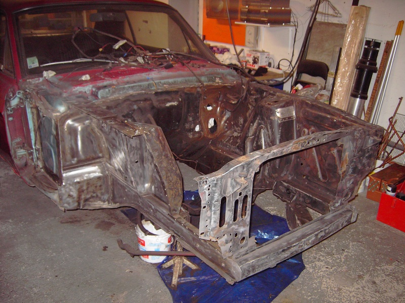

Les culasses sont plutôt clean en apparence, j'ai vu pire sur la resto du ElCamino !!!
Restauration Ford Mustang coupé 1968 302/2V DU Membre JOKER Dsc01012
J'ai démonté le filtre à air qui et d'époque ainsi que les caches culbuteurs pour les sablés au boulot.........pratique !
Restauration Ford Mustang coupé 1968 302/2V DU Membre JOKER Dsc01013
Les caches : Sablage extérieur seulement.
Restauration Ford Mustang coupé 1968 302/2V DU Membre JOKER Dsc01014
Et mise en après en attendant de décider la déco finale. C'est surtout pour éviter que ça s’oxyde.

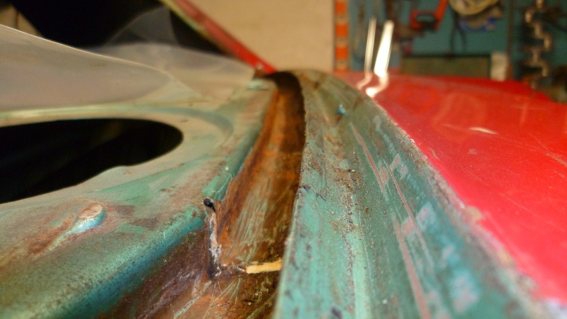

Il me propose de faire une finition plus propre à l'endroit où le choc à eut lieu. Le cul a dû être tirer pour revernir en place et la plaque des
feux arrières est en deux parties mais le travail du précédent carrossier et plutôt propre.
Restauration Ford Mustang coupé 1968 302/2V DU Membre JOKER P1000718
Le tonton étale sont produit qu'il chauffe par la suite pour nettoyer la surface de la matière et faire une accroche pour l’étain.
Restauration Ford Mustang coupé 1968 302/2V DU Membre JOKER P1000719
Puis, il chauffe les baguettes et étale l’étain avec une spatule en bois.
Restauration Ford Mustang coupé 1968 302/2V DU Membre JOKER P1000720
Et après un petit coup de lime, c'est nikel. Je reviendrais là dessus plus tard pour faire un peu sinto.
Restauration Ford Mustang coupé 1968 302/2V DU Membre JOKER P1000721
Le tonton est super cool ! Il a bouché les trous en trop dans le plancher des places arrières. Les lignes d'origines s'affaissant sur elle même, un ancien utilisateur a directement percé pour rajouter des fixations bâtardes à l'arrache.
Le précédent propriétaire avait monter des Shleby Trust en échappement pour remplacer les lignes en dentelles.
Sorties devant les roues arrières.
Restauration Ford Mustang coupé 1968 302/2V DU Membre JOKER P1000722
Voila ! Encore une bonne chose de faite ! Merci Tonton !

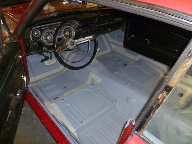

Et maintenant, passage en ati grav pour intérieur et donc peut-être repeint par la suite. Je charge d'abord les jointures après trois jours de séchage.
Restauration Ford Mustang coupé 1968 302/2V DU Membre JOKER P1000817
Puis la suite !

Puis la la mise en après du coffre après un bon nettoyage - chiffon humide et aspirateur -
Restauration Ford Mustang coupé 1968 302/2V DU Membre JOKER P1010018
Restauration Ford Mustang coupé 1968 302/2V DU Membre JOKER P1010019
Restauration Ford Mustang coupé 1968 302/2V DU Membre JOKER P1010020
Suivit des nouvelles jointures.
Restauration Ford Mustang coupé 1968 302/2V DU Membre JOKER P1010021
Restauration Ford Mustang coupé 1968 302/2V DU Membre JOKER P1010022
Et bien sur, finition anti-grav. Une première partie de faite ! réfection des planchers à l’intérieur !

Mais avant de remonter tout ça, il faut que je mette en place l'isolation du plancher en me servant de cet outil qui produit la chaleur nécessaire
pour travailler les plaques de goudron et une petite virgule de carrossier pour passer dans les rainures.
Restauration Ford Mustang coupé 1968 302/2V DU Membre JOKER P1010211
Dont voici le résultat. Si les plaques sont juste posées, par la suite elles vont se fissurées et avec le froid elles se cassent en petits morceaux
et reste sur le sol de la voiture et finalement ne servent plus à rien.
Restauration Ford Mustang coupé 1968 302/2V DU Membre JOKER P1010212
Ceci étant fait, je peux remonter la nouvelle moquette avec les sièges ainsi que les ceintures.

J'ai démonté la totalité des pièces qui restées sur l'avant de la voiture, triangles - cylindres de roues etc......
Restauration Ford Mustang coupé 1968 302/2V DU Membre JOKER Pict3510
Restauration Ford Mustang coupé 1968 302/2V DU Membre JOKER Pict3511
Restauration Ford Mustang coupé 1968 302/2V DU Membre JOKER Pict3512

J'ai bien brossé du côté où l'huile de freinage avait coulée mais pas encore assez ! Arrow Arrow Arrow
Restauration Ford Mustang coupé 1968 302/2V DU Membre JOKER Pict3514
Comme vous avez pu le voir plus haut, j'ai pu enlevé la pièce "support de batterie" en perçant les points de soudure.
Restauration Ford Mustang coupé 1968 302/2V DU Membre JOKER Pict3515
Au fur et à mesure que je passe et repasse avec la brosse, la tôle s’éclaircit. What a Face

Bonjour tout le monde ! J'ai posé deux jours pour avancer sur la voiture, mercredi 28 et jeudi 29 Septembre.
Je me suis mis sur le tableau de bord. Arrow
Restauration Ford Mustang coupé 1968 302/2V DU Membre JOKER P1010528
Restauration Ford Mustang coupé 1968 302/2V DU Membre JOKER P1010529
Et au bout d'une bonne heure de démontage avec patience!
Restauration Ford Mustang coupé 1968 302/2V DU Membre JOKER P1010617
Voici le résultat une fois le tout démonté. What a Face
Restauration Ford Mustang coupé 1968 302/2V DU Membre JOKER P1010618
Je récupère les faisceaux moteur et tableau de bord sans les abimés !
Restauration Ford Mustang coupé 1968 302/2V DU Membre JOKER P1010619
Ce qui m'a permis de décaper là ou passe la colonne de direction ainsi que les faisceaux.
Restauration Ford Mustang coupé 1968 302/2V DU Membre JOKER P1010620
Restauration Ford Mustang coupé 1968 302/2V DU Membre JOKER P1010621
La suite, c'est encore et toujours du ponçage !
Restauration Ford Mustang coupé 1968 302/2V DU Membre JOKER P1010622
Je suis remonté jusqu'au par brise pour vérifier l'état de l'entourage de celui-ci.
Là encore, c'est propre Very Happy.
Restauration Ford Mustang coupé 1968 302/2V DU Membre JOKER P1010623
Restauration Ford Mustang coupé 1968 302/2V DU Membre JOKER P1010624
Restauration Ford Mustang coupé 1968 302/2V DU Membre JOKER P1010625
Restauration Ford Mustang coupé 1968 302/2V DU Membre JOKER P1010626
Restauration Ford Mustang coupé 1968 302/2V DU Membre JOKER P1010627
Voila les dernières news ! Et hier midi, j'ai reçu ma commande de chez MustangUnlimited. Je ferais quelques photos
de l'ensemble des pièces neuves.
A+ clown.

Bonsoir vous tous, voici les dernières photos toutes fraiches ! J'ai passé les après-midi de jeudi et vendredi pour avancer dans la resto What a Face.
Je récupère la section du câble du frein à mains qui est raccordé derrière à la poignée au tableau de bord.
Restauration Ford Mustang coupé 1968 302/2V DU Membre JOKER P1010628
Je démonte le pare-brise ainsi que joint qui en fait le tour. Il est tout sec et part facilement Basketball .
Restauration Ford Mustang coupé 1968 302/2V DU Membre JOKER P1010629
Je récupère les habillages des montants et là surprise.........Ils ont étaient repeints en noir Shocked.
Les gros feignants !!!!!!!!! lol!
Restauration Ford Mustang coupé 1968 302/2V DU Membre JOKER P1010630
Voici ce qui se cache derrière la jointure ! Un mastic vieux et qui sent mauvais !
Restauration Ford Mustang coupé 1968 302/2V DU Membre JOKER P1010631
Je retire le plus gros avant de passer une première fois avec la brosse.
Sa remplis une pelle !
Restauration Ford Mustang coupé 1968 302/2V DU Membre JOKER P1010632
Restauration Ford Mustang coupé 1968 302/2V DU Membre JOKER P1010633
Je fini de peaufiner le nettoyage sous le tunnel au niveau du renfort de boite.
Restauration Ford Mustang coupé 1968 302/2V DU Membre JOKER P1010634
Voici le résultat pour le tour du pare-brise.
Restauration Ford Mustang coupé 1968 302/2V DU Membre JOKER P1010635
C'est cool, c'est propre et pas de rouille ! Cool
Passons à la lunette arrière maintenant et voyons si c'est aussi propre niveau tôle ! Suspect
Même processus que pour le pare-brise, je retire sans mal le carreau ainsi que la jointure qui est dans le même état, vieux et sec !
Et bien sur, la couche de gras Exclamation
Restauration Ford Mustang coupé 1968 302/2V DU Membre JOKER P1010636
Je vais mettre à jour le coin où la voiture a eut son choque, en bas de la lunette côté conducteur.
Restauration Ford Mustang coupé 1968 302/2V DU Membre JOKER P1010637
Nettoyage des "gouttières" en bas de la lunette, Pas mal de poussières grasses et les agrafes sont toutes rouillées voir complètement rongées .
Restauration Ford Mustang coupé 1968 302/2V DU Membre JOKER P1010638
Un second passage pour retirer un max de saloperies.
Restauration Ford Mustang coupé 1968 302/2V DU Membre JOKER P1010639
Un premier passage à la brosse sur le tour de la lunette.
Restauration Ford Mustang coupé 1968 302/2V DU Membre JOKER P1010640
Gros décapage sur la zone "ground zéro" et là j'étais bien content de l'avoir mon masque.
V'la le nuage de poussières quand la brosse a attaquée le sinto ! clown clown
Restauration Ford Mustang coupé 1968 302/2V DU Membre JOKER P1010641
Je mets le tout en clair pour que tonton me donne les prochaines directives !
Il soude mon passage de roue demain matin Very Happy.
Restauration Ford Mustang coupé 1968 302/2V DU Membre JOKER P1010642
Et voici la dernière pour ce soir Arrow
Restauration Ford Mustang coupé 1968 302/2V DU Membre JOKER P1010643
Je finirai de peaufiner le contour demain. Bonne soirée et A+ clown.

bonsoir vous tous, voici le résumé de ce jeudi 20 Octobre.
L'épisode des jointures de l'habitacle moteur.
Restauration Ford Mustang coupé 1968 302/2V DU Membre JOKER P1010726
J'ai tout d'abords utilisé une cartouche pour les surfaces les plus visibles.
Restauration Ford Mustang coupé 1968 302/2V DU Membre JOKER P1010727
Restauration Ford Mustang coupé 1968 302/2V DU Membre JOKER P1010728
J'ai également fais le tour des "structures" d'amortisseurs ainsi que les parties basses avec de la
jointure en pot de couleur grise qui s'étale au pinceau.
Restauration Ford Mustang coupé 1968 302/2V DU Membre JOKER P1010729
Restauration Ford Mustang coupé 1968 302/2V DU Membre JOKER P1010730
La partie du tunnel est à son tour traitée pour avoir la meilleur étanchéité .
Restauration Ford Mustang coupé 1968 302/2V DU Membre JOKER P1010731
Voila pour ce jour, mine de rien sa m'a pris la journée lol!
Restauration Ford Mustang coupé 1968 302/2V DU Membre JOKER P1010733
Bonsoir vous tous !
Ces dernières photos dates de jeudi 28 Octobre, je me suis occuper de peindre l'habitacle moteur avec le même anti-gravillons que pour le
coffre ainsi de l'intérieur.
Restauration Ford Mustang coupé 1968 302/2V DU Membre JOKER P1010734
Restauration Ford Mustang coupé 1968 302/2V DU Membre JOKER P1010735
Restauration Ford Mustang coupé 1968 302/2V DU Membre JOKER P1010736
Restauration Ford Mustang coupé 1968 302/2V DU Membre JOKER P1010737
J'ai pris les photos avec mon téléphone car je n'avais pas mon numérique mais ça a l'air pas mal Rolling Eyes
Prochaine étape, l'extérieur de l'habitacle moteur, pour l'instant les stocks sont vides.......cartouches de joints automobile,
l’apprêt et anti-gravillons. Dés que j'ai à nouveau tous ça, je termine ce chapitre et ensuite montage des pièces neuves ! Very Happy
A+ clown

Je continus dans l'habitacle moteur en ce moment, je vérifies et nettoie les rotules ainsi que l'état de la direction qui couine "steering box" entre autre. Je me mettrais sur le moteur quand j'aurais fini cette partie.
Voila ! Merci à vous messieurs ! A

Je trouve le temps un peu tout les jours pour avancer sur la voiture, principalement après le boulot ! Surtout en ce moment vu le temps du mois de Juillet !
Cette semaine (semaine 30) je vais sabler un bon paquet de pièces à mon travail.....Là encore, cela me permet d'en mettre un bon coup sur l'avancement des travaux à moindre frais !
Ma colonne de direction étant démontée, je vais voir si je peux dégager le tableau de bords pour changer le par-feu qui est un peu imbibé d'huile de freinage.
Voila en gros les photos qui suivront. Et pour la fin de l'année (j'espère) une peinture complète de qualité en bordeaux métallisé tout en conservant les chromes. La couleur n'est certes pas d'origine mais la palette de l'époque ne m'attire pas du tout.

Bonjour vous tous, de retour de vacances je vais me remettre sur la voiture. J'ai sablé pas mal de pièces avant de partir et j'attends d'en avoir un peu plus pour les passées en (vrai) Epoxy. Un gars fait ça maisc'est intéressant à partir du moment où il y a beaucoup de pièces.
Idéal pour les pièces qui rencontrent les différentes conditions climatiques.
Et après, je vais démonter le train arrière pour pouvoir vérifier tous ça et remplacé les lames de ressorts ainsi qu'une petite conversion des freins tambours-disques.
Cela va me prendre un peu de temps €€€€€ surtout de ce côté !
Voila pour les dernières news. A+
