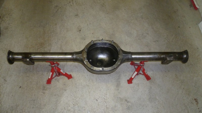

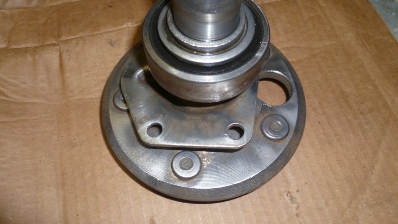

Bon j'en étais où moi avec tout ça ?! Ha oui, les essieux !
Décrassage pour y voir plus clair  Very Happy
Suite de la restauration Ford Mustang coupé de 1968  302-4V P1030212
Voila pour le moment concernant le pont, je reviens dessus ce weekend.

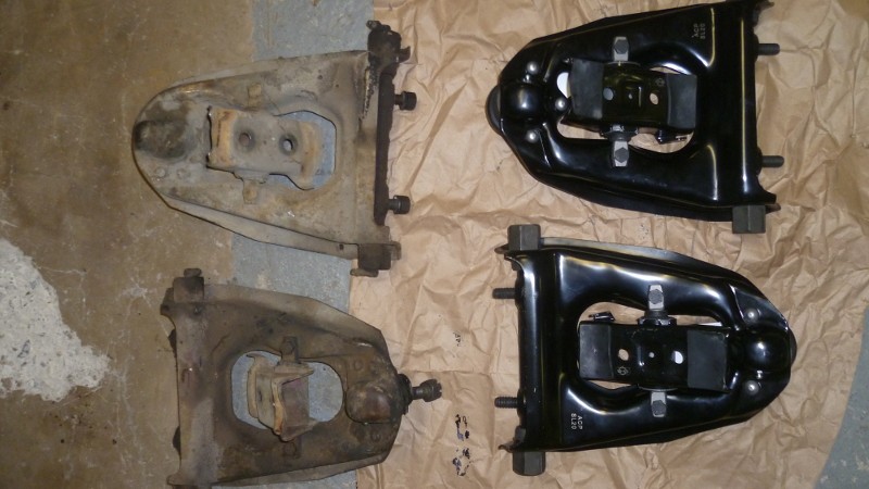

Je sorts ma commande reçut il y a au moins 9 ou 10 mois .....!
Le comparatif est rapide  Laughing

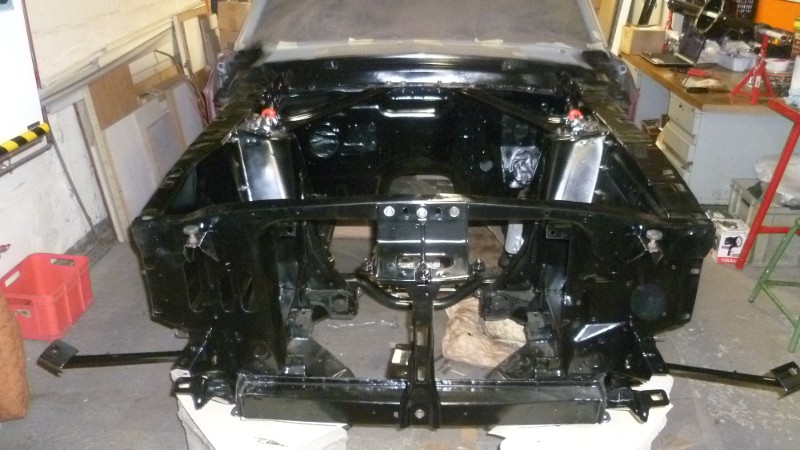

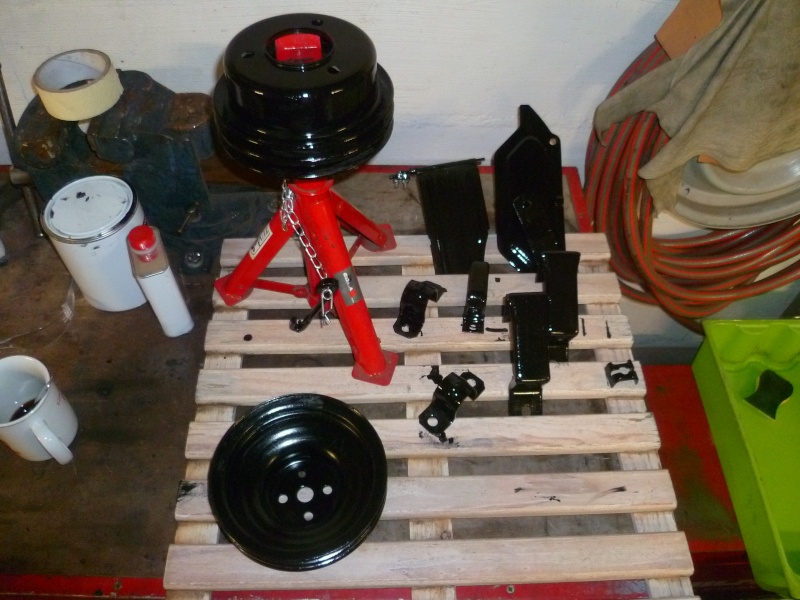

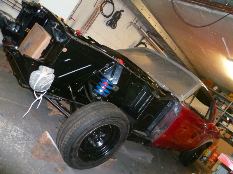

Je peins les passages de roues et les stocks en attendant.
Suite de la restauration Ford Mustang coupé de 1968  302-4V P1030215
Puis vient enfin le moment de remonter les ressorts d’amortisseurs ....
Suite de la restauration Ford Mustang coupé de 1968  302-4V P1030216
Je réutilise le même outils qui heureusement a bien remplis sont rôle  afro  j'y est laissé quelques gouttes  Rolling Eyes

Mise en place du premier ressort ..... cela m'a pris un peu de temps à trouver le bon emplacement de la pince sur les spires ....Mais au final avec de la patience  Very Happy
Suite de la restauration Ford Mustang coupé de 1968  302-4V P1030219
Puis le deuxième
Suite de la restauration Ford Mustang coupé de 1968  302-4V P1030220

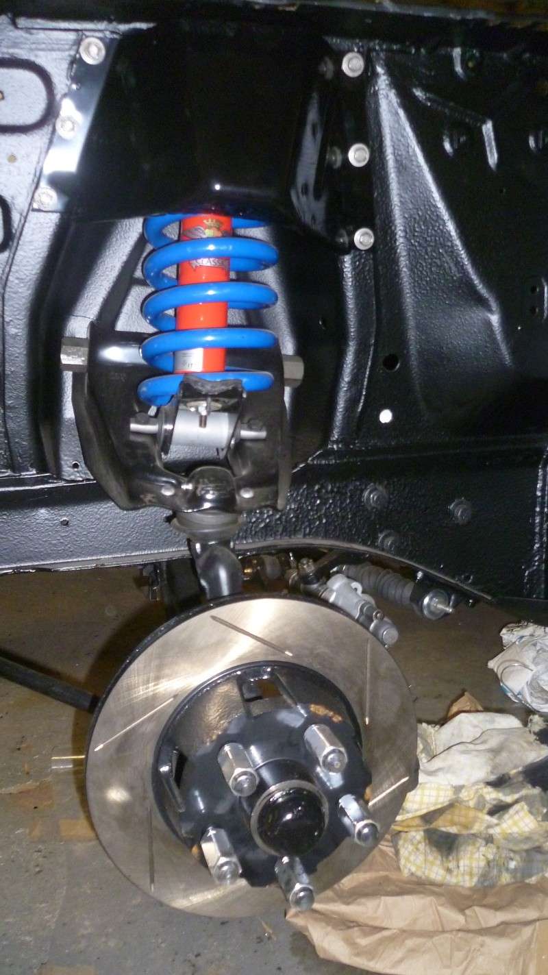

Vient ensuite les KONY, plus simple à installer  Arrow
Suite de la restauration Ford Mustang coupé de 1968  302-4V P1030221
Suite de la restauration Ford Mustang coupé de 1968  302-4V P1030222
Nouvelles têtes montées et fixées  Cool
Suite de la restauration Ford Mustang coupé de 1968  302-4V P1030223

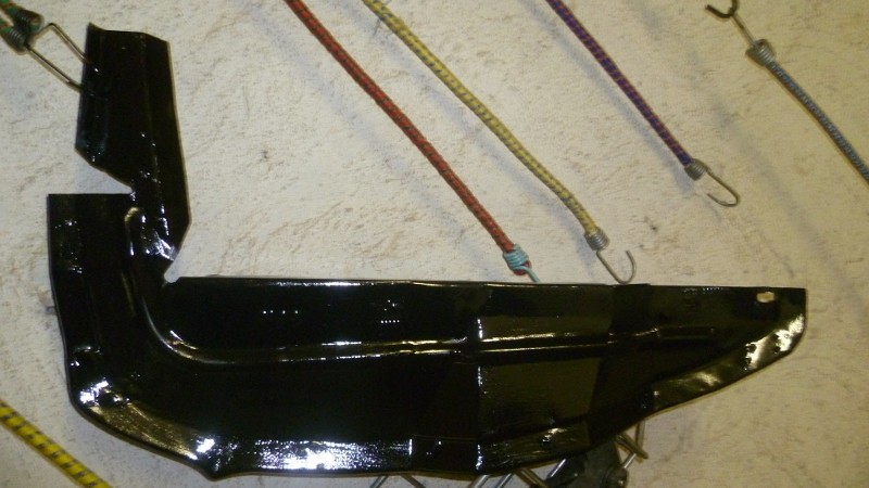

Nettoyage de la pièce qui tiens en partie la ligne d'essence et mise en peinture !
Suite de la restauration Ford Mustang coupé de 1968  302-4V P1030224
Réinstallation de la ligne d'essence toute propre ^^
Suite de la restauration Ford Mustang coupé de 1968  302-4V P1030225

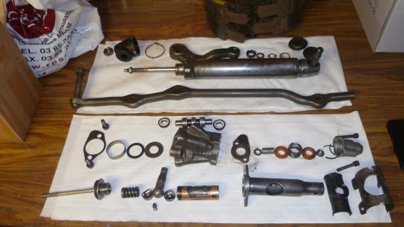

Je démonte tout les éléments un par un pour faire le trie ........
Suite de la restauration Ford Mustang coupé de 1968  302-4V 3510

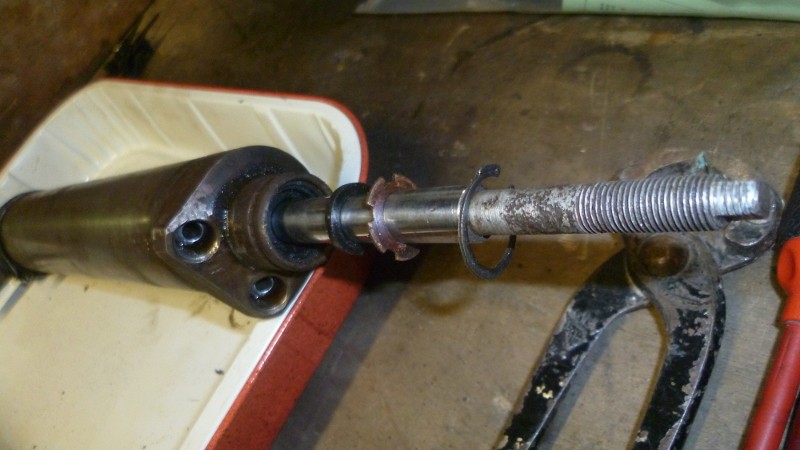

Je vais commencer par lui refaire un tite beauté au vérin   ArrowArrowArrowArrowArrowArrowArrowArrowArrow
Suite de la restauration Ford Mustang coupé de 1968  302-4V 3910
J'ai les kits de maintenance pour changer les pièces d'usure
Suite de la restauration Ford Mustang coupé de 1968  302-4V 4310

Je commence à démonter en faisant bien attention à l'ordre est positionnement des pièces (vive le numérique) et beaucoup de photos ^^
Déjà un joint de péter .....
Suite de la restauration Ford Mustang coupé de 1968  302-4V 4610
Suite de la restauration Ford Mustang coupé de 1968  302-4V 4710
Je démonte la partie en fonte qui ressemble étrangement à un coquillage !
Suite de la restauration Ford Mustang coupé de 1968  302-4V 4910
Je sorts les éléments intérieur  Arrow Arrow
Suite de la restauration Ford Mustang coupé de 1968  302-4V 5110

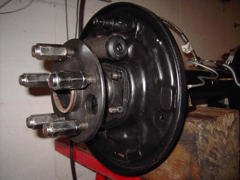

Je me suis mis sur le train arrière pour de bon !
Suite de la restauration Ford Mustang coupé de 1968  302-4V P1030310
Je commence par le "nez" qui se démonte sans soucis
Suite de la restauration Ford Mustang coupé de 1968  302-4V P1030311
La jointure en inox est très propre .... Elle reprendra sa place plus tard.
L'huile est liquide, ça c'est bien  Smile J'avais un peu peur que ce soit surtout des grumeaux car apparemment les vidanges étaient rares ....... niveau moteur sur alors après le train arrière ........ Mais là c'est bien, c'est liquide et sa pu : Parfait !
Suite de la restauration Ford Mustang coupé de 1968  302-4V P1030312
Il faudra que je lui refasse le plein une fois le tout remonté. Avec de la 80.90 minérale 2 litres.
Vérification des pièces mécaniques .......
Suite de la restauration Ford Mustang coupé de 1968  302-4V P1030313
Par contre sur cette vue, on voit bien deux éclats aux terminaisons des ailettes .......  Suspect Cela est il grave ? Ou bien cette pièce peut elle encore remplir sont rôle pleinement sans posé de problèmes ? MERCI DE VOS RÉPONSES  Very Happy
Suite de la restauration Ford Mustang coupé de 1968  302-4V P1030314
Bon, je sort l'buzin ! ou (rapport de pont je crois)  Hé mais c'est qu'il est lourd celui là !!!!!
C'est lui qui donne tout le point à l'ensemble .. vive la fonte  lol!
Suite de la restauration Ford Mustang coupé de 1968  302-4V P1030315
Le tout est propre, pas de jeux particuliers mais je ne démonterai pas les engrenages car je n'ai pas de clé dynamométrique et vu le prix de cette outil ........ Là c'est bien ^^
Suite de la restauration Ford Mustang coupé de 1968  302-4V P1030316
Pour la suite ........ vidange du corps gras  Razz
Suite de la restauration Ford Mustang coupé de 1968  302-4V P1030317
Histoire qu'il se vide bien pour la prochaine fois, je mets un peu de dégraissant en plus.
Suite de la restauration Ford Mustang coupé de 1968  302-4V P1030318
Le but étant de voir l'état des pièces pour ne pas être enquiquiné après, je vais en profité pour faire un deuxième trou de vidange afin d'avoir un accès plus simple  Smile
Je ferai un peu de peinture sur la fonte (gris métal) et le restant en peinture EPOXY avec le durcisseur de la marque RESTOM, c'est un bon produit.
Suite de la restauration Ford Mustang coupé de 1968  302-4V P1030319
Voila pour le moment ^^

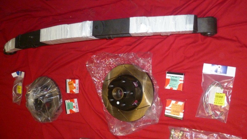

LA SUITE ! J'ai reçut ma petite commande de chez Unlimited ^^
Les disques de 67
Suite de la restauration Ford Mustang coupé de 1968  302-4V P1030410
Suite de la restauration Ford Mustang coupé de 1968  302-4V P1030411
Les lames de ressorts de 428 cobra jet  Very Happy
Les nouveaux roulements pour l'avant  Arrow
Tubulure des futurs étriers  Arrow

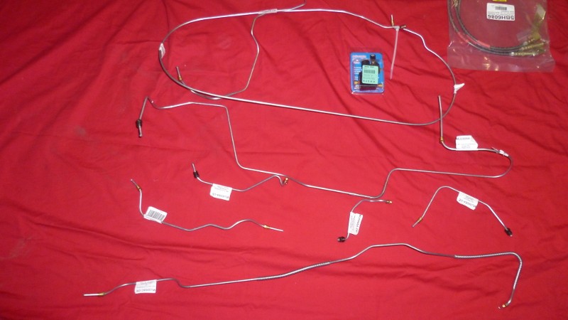

La tubulure complète du système de freinage avec la valve de réglage avant-arrière ainsi que les durites de freinage Arrow

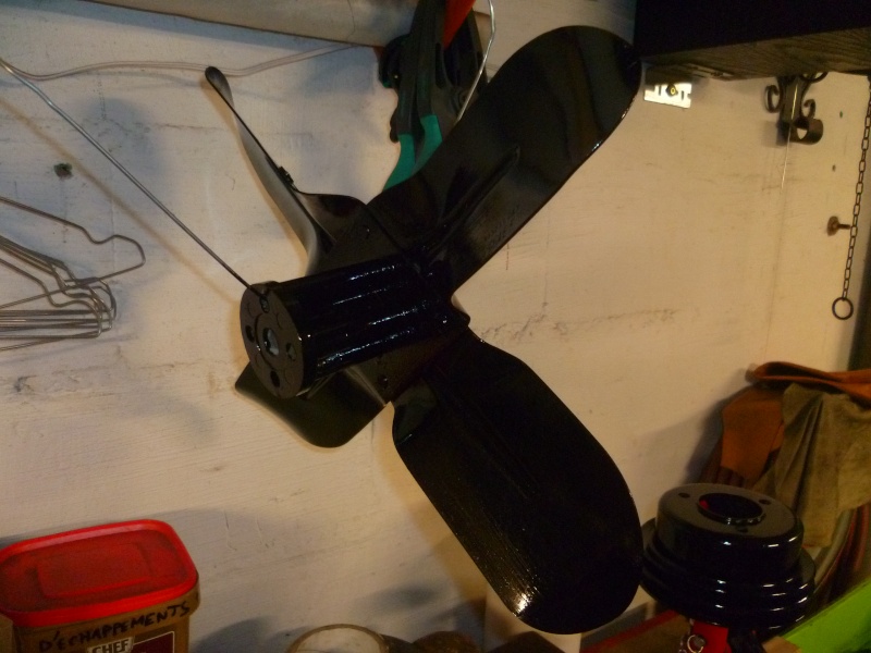

La poulie de la pompe à eau (Epoxy)
Suite de la restauration Ford Mustang coupé de 1968  302-4V 1010

Et enfin le train arrière (depuis le temps) !!!!!!
"re décrassage"
Suite de la restauration Ford Mustang coupé de 1968  302-4V 1410
Suite de la restauration Ford Mustang coupé de 1968  302-4V 1510
Et enfin (enfin!!!) mise en peinture là encore Epoxy  Very Happy
Suite de la restauration Ford Mustang coupé de 1968  302-4V 1610
Suite de la restauration Ford Mustang coupé de 1968  302-4V 1710

Traitement des éléments qui maintiennent les lames derrière le par choc
rustol !
Suite de la restauration Ford Mustang coupé de 1968  302-4V P1030513
Suite de la restauration Ford Mustang coupé de 1968  302-4V P1030514
Je fixe deux tubulures de freinage et remet en place le basculeur de l'accélérateur
Suite de la restauration Ford Mustang coupé de 1968  302-4V P1030515
Suite de la restauration Ford Mustang coupé de 1968  302-4V P1030516
Ainsi que la ligne d'essence
Suite de la restauration Ford Mustang coupé de 1968  302-4V P1030517
Ma petite commande d' Ebay USA, un kit de chez Prothane pour les lames  Very Happy
Suite de la restauration Ford Mustang coupé de 1968  302-4V P1030419

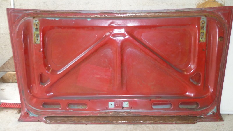

La malle maintenant  Rolling Eyes elle est très malade...........
Suite de la restauration Ford Mustang coupé de 1968  302-4V P1030421
Très
Suite de la restauration Ford Mustang coupé de 1968  302-4V P1030422
Je vais voir ce qu'il est possible de faire pour la conservée ......
Suite de la restauration Ford Mustang coupé de 1968  302-4V P1030423

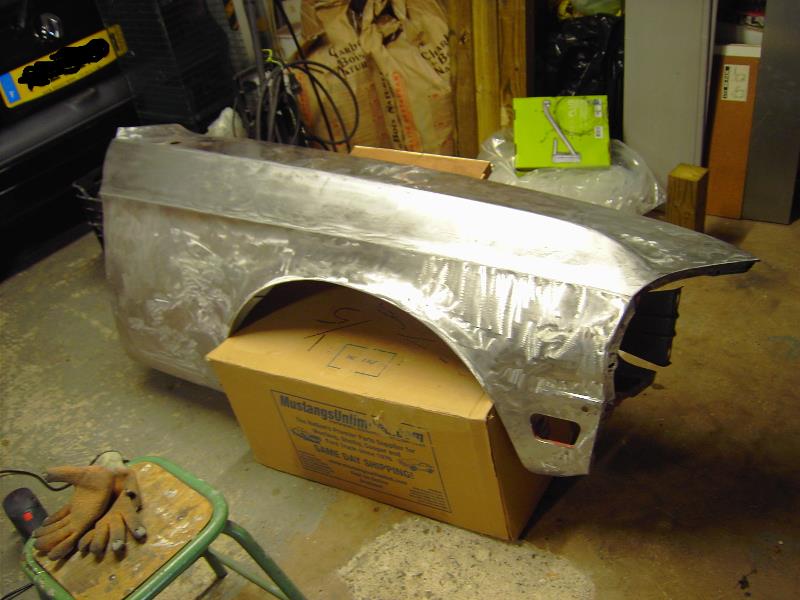

Un peu de carrosserie maintenant ! Je vais tester la ponceuse  Very Happy
Mon compresseur fait 100 litres (un peu juste) mais sa va, elle est efficace  Very Happy
Suite de la restauration Ford Mustang coupé de 1968  302-4V P1030522
Je relève quatre couches différentes ......... Et un peu de redressage sur les fixations ainsi que le contour intérieur du passage de roue.
Suite de la restauration Ford Mustang coupé de 1968  302-4V P1030523
Suite de la restauration Ford Mustang coupé de 1968  302-4V P1030524

Dernière commande reçu Very Happy
Suite de la restauration Ford Mustang coupé de 1968  302-4V P1030910
Beaucoup de petites pièces ............. Tu commande des kits et tu reçois tout dans des pochons individuels !ARFF!
Suite de la restauration Ford Mustang coupé de 1968  302-4V P1030911

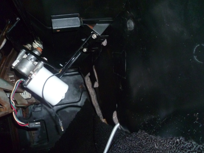

Ré assemblage du système des essuies glace
Suite de la restauration Ford Mustang coupé de 1968  302-4V 111
Suite de la restauration Ford Mustang coupé de 1968  302-4V 212
Suite de la restauration Ford Mustang coupé de 1968  302-4V 311
Suite de la restauration Ford Mustang coupé de 1968  302-4V 412
Cela étant fait, je me remet sur le pont Arrow

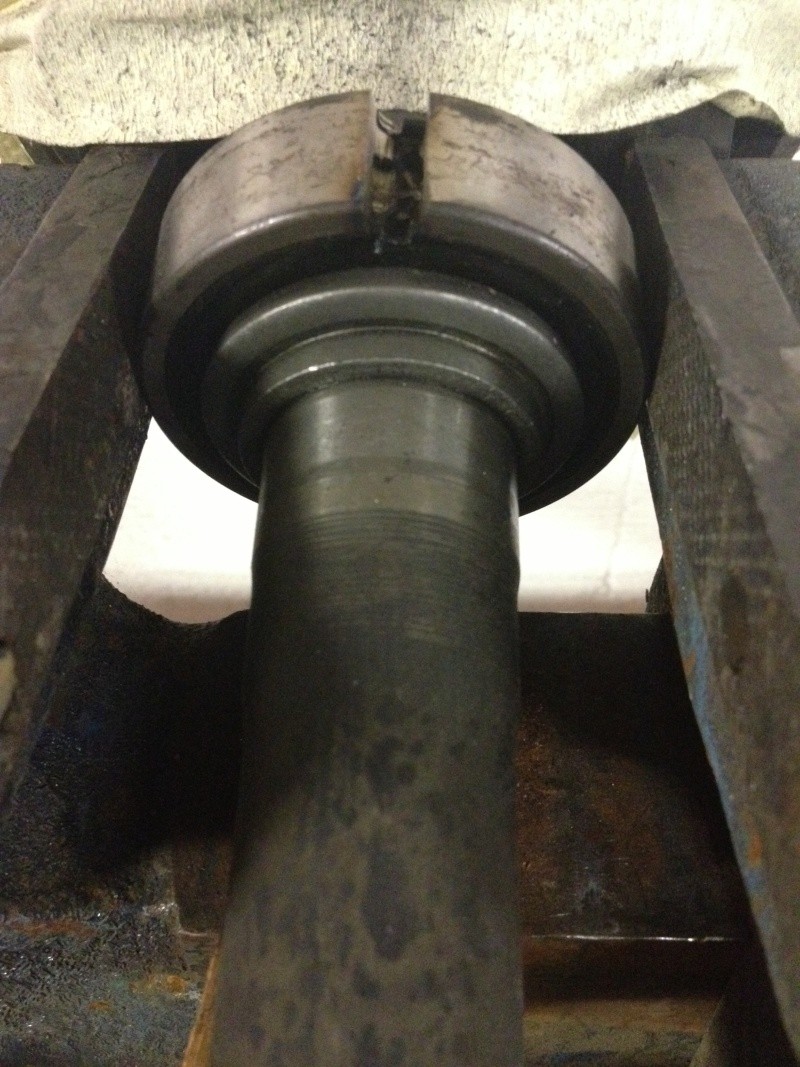

D'abords les roulements des essieux ....... changement et tronçonette Arrow
Suite de la restauration Ford Mustang coupé de 1968  302-4V 611
Deux découpes pour retirer la cage extérieur
Suite de la restauration Ford Mustang coupé de 1968  302-4V 711
Puis une découpe pour enlever les billes dans leurs cages
Suite de la restauration Ford Mustang coupé de 1968  302-4V 811
Reste les derniers éléments, la cage intérieur et la bague. J'entame la matière sans allé jusqu'à l’essieu (ne surtout pas marqué) et je termine au marteau avec un burin "adapté"
Suite de la restauration Ford Mustang coupé de 1968  302-4V 912
Et voila ^^
Suite de la restauration Ford Mustang coupé de 1968  302-4V 1011

Suit le remontage des flasques, la deuxième jointure et enfin le serrage de l’essieu.
Suite de la restauration Ford Mustang coupé de 1968  302-4V 2010
Nouveaux cylindres de roue.
Suite de la restauration Ford Mustang coupé de 1968  302-4V 2210
Les garnitures de freinage Arrow Arrow
Suite de la restauration Ford Mustang coupé de 1968  302-4V 2410
Le pont peu reprendre sa place Smile
Suite de la restauration Ford Mustang coupé de 1968  302-4V 2710
Mise en place des nouvelles lames avec les caoutchoucs de chez Prothane, le tout monté à la graisse de silicone.
Suite de la restauration Ford Mustang coupé de 1968  302-4V 2810
Mise en place et serrage Arrow Arrow Arrow
Suite de la restauration Ford Mustang coupé de 1968  302-4V 2910
Suite de la restauration Ford Mustang coupé de 1968  302-4V 3010
Ne reste plus que les étriers qui eux aussi sont siliconés ^^
Suite de la restauration Ford Mustang coupé de 1968  302-4V 3110
Un petit rafraichissement pour les amortisseurs pneumatiques et remise en place.
Suite de la restauration Ford Mustang coupé de 1968  302-4V 3210
Suite de la restauration Ford Mustang coupé de 1968  302-4V 3310
Ainsi que les roues Arrow
Suite de la restauration Ford Mustang coupé de 1968  302-4V 3410

Le réservoir peu enfin être remonté, la place est libre !
J'utilise un adhésif utilisé dans la clim pour isole les tuyaux, parfait pour faire la jointure du réservoir Smile
Suite de la restauration Ford Mustang coupé de 1968  302-4V 3511
Visserie inox avec écrous équipés de bagues en nylon.
Suite de la restauration Ford Mustang coupé de 1968  302-4V 3610
Et le bouchon du réservoir
Suite de la restauration Ford Mustang coupé de 1968  302-4V 3710
Je remets en place les ressorts des compas

Je reviens sur les travaux de la Ford .......... J'ai pu avancé sur la carrosserie mais pas simple avec ce temps de mois d'Aout entre pluie et éclaircies.
Suite de la restauration Ford Mustang coupé de 1968  302-4V 110
Dehors sur une bâche au soleil nickel avec une tite bière fraiche What a Face
J'aurais bien voulu en faire plus ...... il n'y a plus d’été en France Rolling Eyes
J'ai pu faire le plus gros en extérieur, décaper les différentes couches de peinture (et sinto) pour remettre la tôle à blanc.
Suite de la restauration Ford Mustang coupé de 1968  302-4V 210
Je passe ensuite à la ponceuse avec des grains très fin pour atténuer les petites traces du premier passage.
Avant ....... Arrow
Suite de la restauration Ford Mustang coupé de 1968  302-4V 310
Après ........ Arrow
Suite de la restauration Ford Mustang coupé de 1968  302-4V 410
Il y a des imperfections sur chaque aile avant ........ Rien d’alarmant mais il y a quand même un peu de taff !
