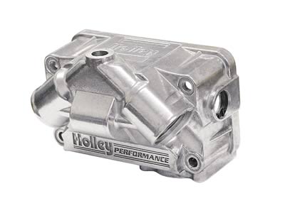

salut j ai un holley chez moi de mémoire 4160 j ai acheté un kit de refection ,mais les pointeau on le haut serti il faut faire comment pour les changer par des vissé ?
car il pisse et la bagnolle de mon pote fumait comme une locomotive a mazout surment du au pointeau qui fermai pas Evil or Very Mad

si tu veux monter des pointeaux reglables il vas falloir changer tes cuves .............

je cherche les cuve sur le net mais je trouve pas ,je voulait voir le tarif
http://americarspassion.forums-actifs.com/
conseil carbu Empty
MessageSujet: Re: conseil carbu   conseil carbu EmptySam Sep 22, 2012 7:49 am
holley fuel bowl
conseil carbu Hly-1310
a partir d'une cinquantaine d'euros livré ..........

l une ou les deux ,je vais voir pour un carbu d okaz avec des pointeau reglable
