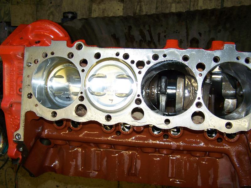

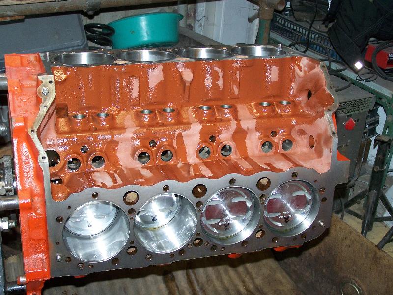

Quelque photos prise aujourd’hui, avant démontage complet, nettoyage et remontage dans les normes !!

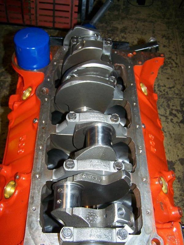

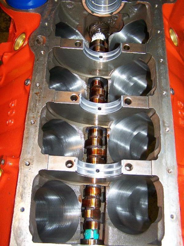

Le block a été complètement démonté pour nettoyage, et l’équipement mobile contrôlé et équilibré.
Les pièces sont revenues de chez Rectif’ 2000 !!
le remontage peu commencé.
Les pistons ont étés mis au mêmes poids, Les bielles ont étés équilibres et mis au poids.
Le volant moteur a eu le droit à une belle série de trous !! il en avait vraiment besoin au vu du nombres de trous réalisés !!
Le damper qui en passant est normalement équilibré !! a eu le droit au même sort que le volent moteur !!
Le vilebrequin a lui aussi eu le droit à quelques trous pour un rééquilibrage correct !!
Une p’tite phrase de Mr rectif’ !!
« on a presque pris le vilo dans la troche quand on a mis la machine en route !! »
en claire « vous auriez démarré le moteur comme il a été livré !! vous l’auriez pris dans la gueule !! »
le passage à l’équilibrage de l’ensemble mobile m'a été salutaire !!
je n’aurais pas aimé casser le moteur lors du rodage.
Quelles photos des pièces et du remontage.
Quelques photos du boulot sur le block :

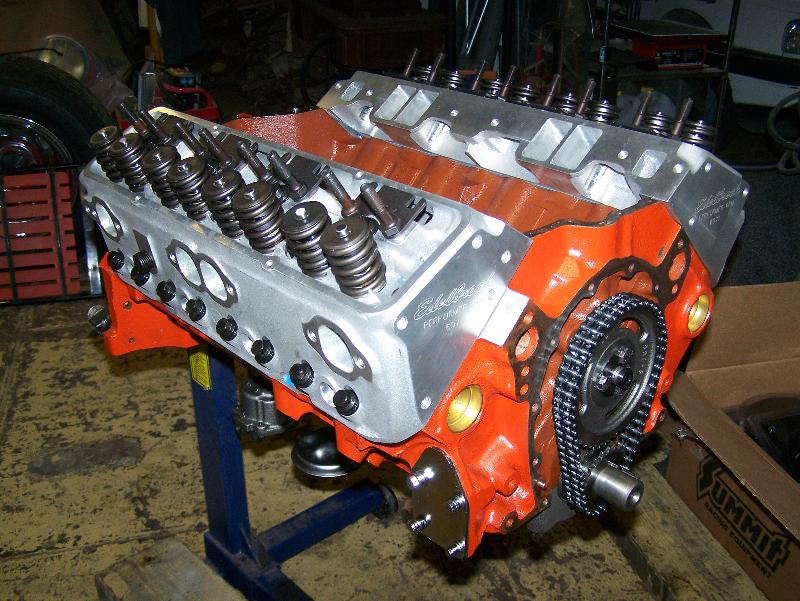

montage des culasses.
en attendant les divers bricoles de chez Summit pour finir l'avant.

après cette mise en route, j'ai rencontré de gros problème de carburation.
Emmerdes permanent avec mon Edelbrock, problème de démarrage, problème de ralenti, essence qui pissait dans le carbu moteur a l’arrêt.
je l'ai viré pour un Demon Migthy Sprotman 650 Cfm et tout est rentrée dans l'ordre.
voila pour la première étape qui comme écris au début a durée plus 1 an.
depuis, j'ai ressorti le block en 2010 suite à un problème de coussinet de bielle H.S ...du coup remise en état et encore quelque modif supplémentaire...mais cela est une autre histoire !!! Twisted Evil

pour la réfection de 2010, je n'ai pas de photo de la resto, je n'avais plus APN à cette période !!!
