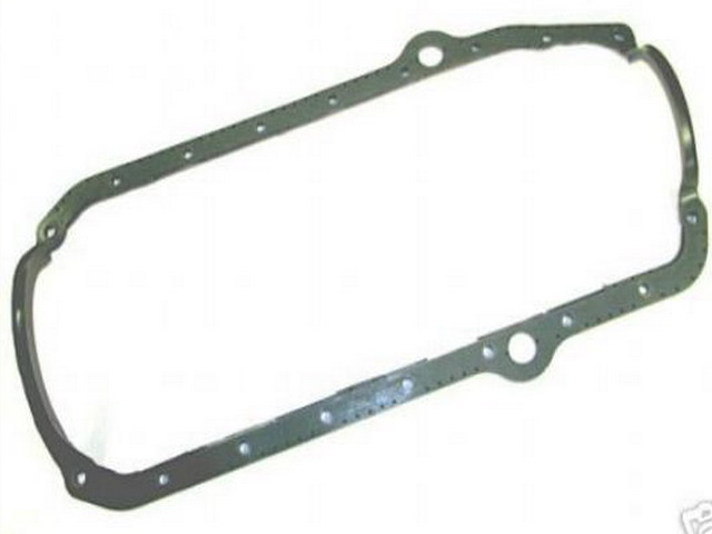

new small block Chevy 1 piece reusable oil pan gasket.
Ma CHEVROLET Chevelle 66 Coupée 2 portes version Malibu (la suite sera Street/Pro Touring) - Page 3 Joint-carter-mote...silicone-15b6940
[color=#white] For ’55-’85 small blocks including: 283, 305, 327, 350, and 400s engines. 2 piece rear main. Thick front seal. Has provision for either drivers or passenger side dipstick.
Gasket is molded silicone rubber with steel rails and crush limiters built in. Limiters in the bolt holes help to prevent overtightening.
Excellent product, you may never go back to the normal gasket!

J'ai laissé le carter posé sur le moteur avec 4 vis, le temps de recevoir le nouveau commandé aux USA
afin d'éviter que la poussière n'entre dans la mécanique
Ma CHEVROLET Chevelle 66 Coupée 2 portes version Malibu (la suite sera Street/Pro Touring) - Page 3 10
Au final c'est la mort dans l'âme que nous nous sommes résignés à re-claquer le block sur le stand, avec ce sentiment amère de rester sur un échec et d'avoir perdu son temps et son énergie pour ne pas avoir été suffisamment vigilant et consciencieux...mais voilà...mieux vaut se faire une raison rapidement et essayer d'aller de l'avant, et ne surtout pas ruminer sur ces galères que l'on rencontre quotidiennement dans la restauration d'une ancienne...oui je sais...plus facile à dire qu'à faire !
Et puis le côté positif de tout cela...(si si croyez moi...il y en a toujours un...lol !), c'est que je vous fait profiter de toutes mes conneries et que cela vous évitera certainement de commettre les mêmes erreurs... c'est en quelques sorte, encore une fois ma façon à moi de partager ma passion !
La suite est simple....commande d'un nouveau carter de 7 quaters, un peu plus petit mais parfaitement conçu pour ma voiture et mes 4 en 1, ainsi que son pickup dédié (le pickup de carter c'est en fait la crépine situé sous la pompe à huile qui doit être adaptée au modèle du carter d'huile lorsqu'on installe une version haute capacité, soit 7 ou 8 quaters par exemple !), ce pickup est généralement vendu avec le carter dédié mais il peut arriver que ce ne soit pas le cas...donc n'oubliez pas ce paramètre important si la situation se présente !

je n'étais malgré tout, pas très fier de ce nouveau loupé....!
Vous avez vu la rapidité de réception des pièces en provenance des US ????
Sur la photo précédente, la pièce était en commande, et sur celle-ci, ni une, ni deux... elle est déjà arrivée...Magique non ?
Blague à part, je vous montre avec ces photos les grosses différences entre le carter 7 quaters (Orange), et le 8 quaters (Noir)
