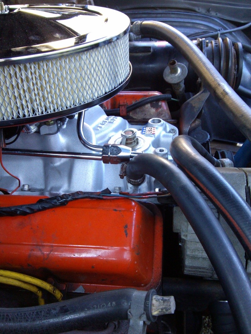

Aujourd'hui je commence quelques upgrades, et les nouvelles pièces montées m'ont fait prendre conscience de la crasse et du désordre sous le capot de ma Monte Carlo.
Actuellement c'est comme ça :
Compartiment moteur propre et bien ordonné ... (Chevy) Cimg0910
Compartiment moteur propre et bien ordonné ... (Chevy) Cimg0911
Compartiment moteur propre et bien ordonné ... (Chevy) Cimg0912
Pas vraiment un show-car hein ?!
A terme le moteur sera sorti, mais en attendant, j'aimerais vos conseils pour faire un peu propre.
Les tuyaux du système A.I.R vos virer quand les nouveaux collecteurs seront en place. Pour le reste j'aimerais cacher ou ranger un max de fils, durites etc...
Idem avec quoi nettoyer / repeindre les pièces métalliques ?

Salut a toi , juste au cas , ton thermostat est monté a l enver le resort va dans le block moteur , a + JP.
Hey merci  Smile
Je l'avais posé le temps de recevoir mon thermostat housing, mais c'est vrai qu'il y a de fortes chances que je l'oublie, me connaissant...

Hehehe faute de servir de thermostat, il servira de thermometre  Laughing  Wink

bonne observation ..... c'est un coup a y laisser un moteur ......
Carrément oui  silent
