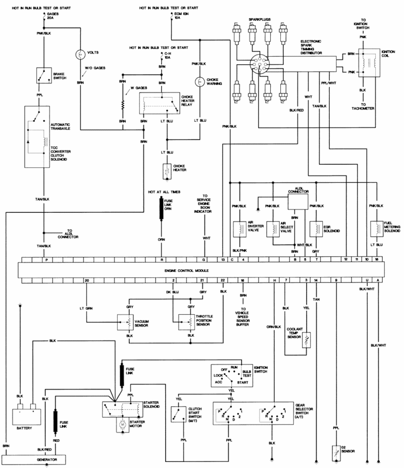

  je me penche sur le schéma électrique de mon 305ci chevy (alimentation par carbu 4 corps rochester):
Chose curieuse: il y a un module de contrôle. Je pensais qu'on avait ça que sur des injections.
A quoi ça ressemble?

Personne? J'ai pourtant reçu une alerte mail m'indiquant une réponse No
Je pense avoir trouvé sur ebay ce fameux module.
