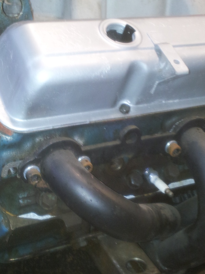

Et le trou à gauche sur le bloc juste sous le collecteur d'échappement (visible photo 3), il sert à quoi?
Messages : 2925
MessageSujet: Re: collecteur Edelbrock et sondes   Ven Nov 22, 2013 7:37 pm
c'est pour mettre une sonde pour ta temperature d'eau ...........
