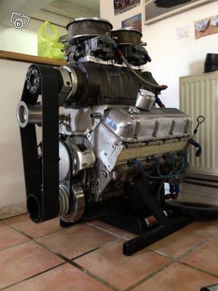

Un moteur "stroker" est un moteur sur lequel tu as posé un villebrequin a course plus longue ..... Un blower est une admission d'air forcé ...... L'un peut aller avec l'autre ... Mon moteur est stroker en 383ci et a un blower 871 ......
Un moteur stroker peut tres bien marcher sans blower , on dit dans ce cas qu'il est "atmo" ..... Ca demande moins de preparation qu'un moteur que tu veux equiper d'un blower .....
ok merci pour les explications, j'étais largué quand je vous voyais parler de stroker et de blower.
Impressionnant que ça arrive à tordre le nez de vilo, ça doit faire tirer le compresseur quand même Shocked
du coup pour le double clavetage, ça reste en clavette demi lune ou alors le gars te fais quelque chose de plus mastoc??

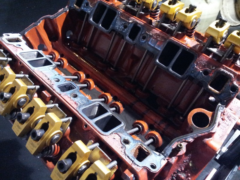

Et bien la voila , la suite .............
Apres controle du vilo il s'avere que je ne peut pas le remonter , il est trop abimé , un damper ne tiendra plus jamais sur ce nez !!!!!!!!!! .....
Apres avoir contacter le proprietaire on decide de demonter entierrement le moteur car il reserve encore des surprises ...... ca a vraiment ete monté n'importe comment et tout est en tres mauvais etat .....
Demontage de la "pop off valve" ou ........ valve de decompression si vous voulez .....
celle ci est montée sur deux goujons , maintenue par deux ressorts qui doivent etre maintenus a une certaine pression pour que lorsque vous avez une surpression dans la pipe d'admission cette derniere se decole et laisse echapper l'air .............
Sur ce moteur les ressorts sont serrés a leur maximum et ne peuvent donc pas jouer leur role ........... et en plus ils sont deformés , et donc , morts ...........
Ces pieces sont donc a changer ..........
L'interieur de la vallée a ete recouverte d'une peinture anti adherente ..... (en esperant que ce soit de la vrais peinture anti adherence) ...
Demontage des culbuteurs ............ apparemment des studs vissés ont ete posé sur ces culasses sans autre consideration ............ ni mesures d'aucune sorte ...
Les rollers sont venus s'abimer sur la base des studs ............. le demarrage a dut etre difficile avec tout ca bloqué ...........
Pourtant on peut voit que les pushrods ont une bonne longueur ........ ce serais plutot les soupapes qui seraient un peu trop courtes .......
J'enleve les poussoirs en les numerotant au cas ou on remettrais cet arbre a cames ...........
Les cylindres ont l'air en bon etat ................
Pistons et bielles forgées ..............
Le vilebrequin doit etre changé , une double vas etre effectué sur ce dernier , sans doute d'autres pieces vont suivrent ....................
Ce montage n'aurais pas tenu bien longtemps sur la route .............

Salut Didier , on peut voir sur le piston le sigle SL = silvolite , c est le planché du bas de game pas costeau dutout , pour les culasses juste comme ca quel est le no de casting , a + jp.
Messages : 2936
MessageSujet: Re: 350 ci BLOWER ...................   Dim Mar 10, 2013 5:38 pm
Salut jean pierre ..... Pour les culasses , j'ais trouvé que ce sont des 75cc de 1972/73 (#3998993) avec des valves de 1.72 / 1.50 ........ elles ont ete retaillées pour poser des 2.02 / 1.60 .......... les conduits ont juste ete alignés sur 2 centimetres , ils partent en cone qui se resserent tres vite , ca doit pas etre bon pour le flux ca ..............
Est ce que les "silvolite" sont une production de KEITH BLACK ?????

parfois il y a la lettre T en gros cela veut dire TRUCK no. bien connue ,elle aurais besoins d un bon porting surtout avec un blower !!!
Messages : 2936
MessageSujet: Re: 350 ci BLOWER ...................   Dim Mar 10, 2013 5:47 pm
Je n'es pas vus la lettre T , mais ces culasses etait faitent pour des truck t'a raison ,
Si on change tout , le client serais peut etre pres a monter des AFR ................
Bien vus pour les pistons JP , ca vas bien faire plaisir a mon client ca aussi .................
Il n'y a pas de marque sur les rods , j'espere que c'est du bon quand meme parceque il ne lui reste que ca sur un moteur complet .....................
oui Didier , mais les pistons keith black forgé son marqué KB.
http://www.jegs.com/p/KB-Performance-Pistons/KB-Signature-Series-Hypereutectic-SB-Chevy-Pistons/747247/10002/-1
ceux ci sont forgé et de meilleur qualité
http://www.kb-silvolite.com/icon/icon.php?action=search&mfg=Chevy&EngSize=350&RodLen=6
