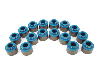

J'ai regardé sur le net et je suis un peu perdu.
Je ne sais pas quel outils prendre et encore moins les joints. Le diamètres de mes tiges de soupapes mesurent 9.50mm soit 3/8ème.
Messages : 2936
MessageSujet: Re: Big block 454 LS5   Lun Avr 29, 2013 7:48 pm
voici ton outil ............
Summit Racing Part Number : HRS-92045
Valve Guide Diameter (in) : 0.531 in.
Valve Guide Cutting Tool Material : Steel
Valve Guide Cutting Tool Tip Material : Carbide
Arbor Included : Yes
Arbor Pilot Diameter (in) : 3/8
voici tes joints ......... il t'en faudra 2 jeux ........
Summit Racing Part Number : CCA-522-8
UPC:036584151845
Valve Stem Diameter : 0.375 in.
Valve Stem Seal Type : Positive stop
Valve Stem Seal Material : Viton®
Valve Guide Diameter (in) : 0.530 in.
Valve Stem Seal Outside Diameter (in) : 0.530 in.

Je vais commander les joints aujourd'hui. Les pièces qui sont en dessous des ressorts (1 lamelle d'un côté et une plus grosse de 5mm de l'autre) sont t'ils à remplacer systématiquement?
Elles sont en bonne état et possèdent une emprunte pour recevoir le 3ème ressort.
