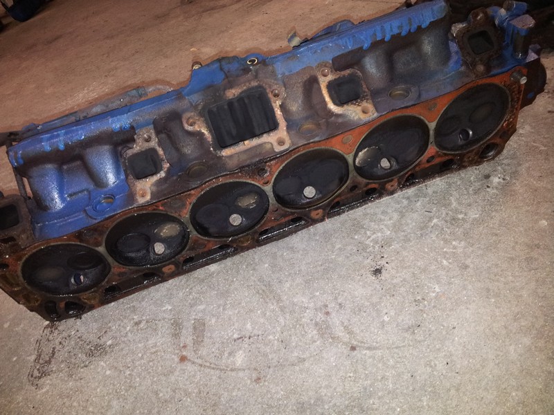

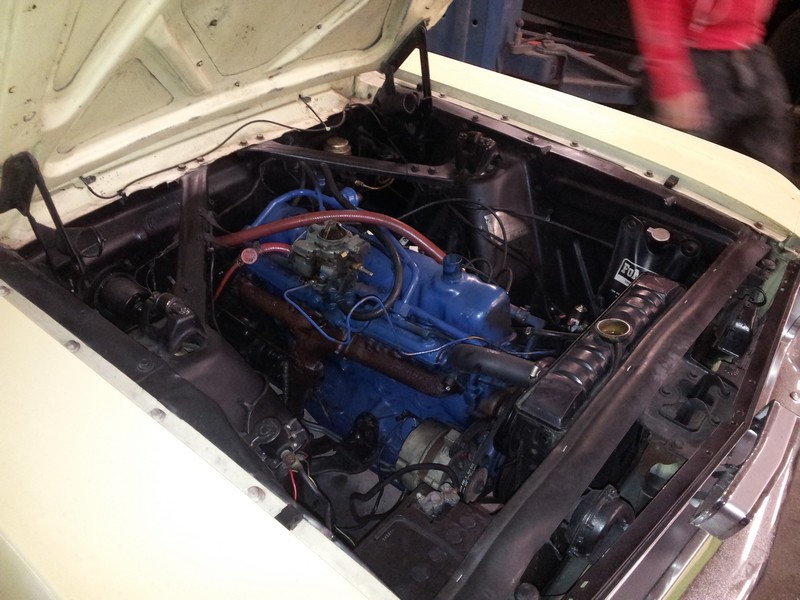

Salut a tous , une fois n'est pas coutume , je m'attaque aujourd'hui a un 6 en ligne de chez ford , en la personne d'un 200ci instalé dans une mustang 1966 ...........
Comme le proprietaire viens d'acheter cette voiture il m'a demandé de faire un premier controle et les travaux si necessaire .............
* premièrement démontage de tout ce qui encombre .......... le moteur présente une fuite importante a l'échappement , le joint est complètement détruit et a entièrement disparu ..........
* on peut voir les debrits de joints de queue de soupapes a travers les ressorts .........
* tout est cuit , l'huile qui a couler a travers le joint de cache culbu a cuit aussi et est aussi dur que de la pierre , et ca recouvre les boulons de culasse ..........

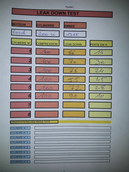

* les bougies sont sorties pour effectuer un "leak down test" ............... l'ancien proprietaire a envoyer des photos des prises de compression , et si on se base a ca , tous les cylindres sont en bons etat et on la meme compression ......
* voici le resultat du test .........
* c'est deja plus pareil hein ???
* exit la rampe de basculeurs .......... et les "pushrod" ...........
* apres pas mal de temps a gratter l'huile cuite pour degager les boulons , je sort la culasse .........
* l'interieur semble en assez bon etat , pas de rayures sur les cylindres .... ni de morceaux de quoi que ce soit ........
* je pense que un peu d'eau devait quand meme passer et a nettoyer un piston ..........

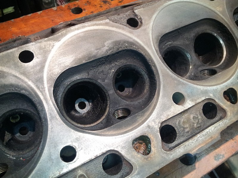

* aller , je commence par virer tout ce qui sert a rien ..............et qui est plus que gripper et coller par la peinture et la rouille ...
* les chambres sont bien calaminées .........
* surtout une , la soupape d'echappement c'est tellement chargée en calamine qu'elle c'est tordue ......
* le vais sortir les ressorts et les soupapes ...............
* les joints sont devenus tellement secs et durs qu'il cassent comme du verre ....
* les soupapes sont sorties , elles seront remplacés par des soupapes inox , les joints seront en vuitton et les ressorts aussi seront changés ..........
* voici la soupape d'echappement tordue , tres chargée en calamine .......
* la culasse est nettoyée de toute ses impuretés ........
* toute fois celle ci recevra un leger surfacage pour recuperer les defauts et les sieges de soupapes seront refait car ils sont un peu abimés .......

bon , plein de questions sur le 6 en ligne :
a quoi sert les durits métalliques bleu le long de la culasse ??
la méga crasse dans le bouzique est - elle du a une vidange tout les 100 000 affraid ou a une très très mauvaise carburation / allumage ??
MessageSujet: Re: 200ci MUSTANG ............   Dim Jan 06, 2013 8:02 pm
salut fred , comme cette voiture viens de californie , les regles au niveau de la pollution sont tres dures ........... les durites metaliques prennent leur source dans chacun des conduits d'echappement et sont reliés entre elles puis reparte vers un systeme de depression ........... un truc pas vraiment valable par chez nous , je l'ais viré .... mais sans toutefois boucher les trous car dans certains cas , et sur certains moteur il est necessaire de conserver la liaison entre les conduits pour que le moteur tourne mieux .........
La crasse (calamine) est sans doute dut a 47 ans de service , tous les joints etaient cuits , meme le joint de culasse , l'huile et l'eau se sont infiltrées un peu partout ......... rajoute a ca des bougies non adaptées et mal reglées , c'est sans doute ce qui donne ce resultat ..........
