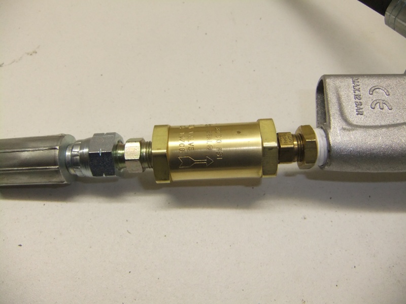

Comme un de mes copains etait à la recherche d'un compressiometre, je me suis que ça ne doit etre bien dur à faire !
Alors, voila
J'ais recupéré une vieille bougie que j'ais vidé (mettre à plat sur une enclume en appui sur le pan de l'hexagone de l'ecrou, mettre un chiffon pour eviter les eclats de ceramique et taper avec un marteau d'homme : la ceramique eclate toute seule !!)
J'ais soudé sur la bougie un embout 7/16 JIC
J'ais acheté un gonfleur à pneu 19€ chez CASH CENTER, j'ais viré l'embout flexible , la manette avec sa soupape et le raccord rapide. Puis j'ais mis des plugs dans les trous (bah oui , sinon ça fuit )
J'ais mis un clapet anti-retour à l'entrée du gonfleur pour ameliorer la lecture. Le bouton poussoir de dégonflage me sert de remise à zero
Une vieille bougie, un flexible qui tient la route, un gonfleur et quelques bricoles qui trainent dans les tiroirs et hop ; un compressiometre tout neuf à moins de 20€. En plus ca marche bien , la répétatibilité de la mesure est tres bonne
Bon c'est sur, je suis surement pas le premier à y avoir pensé, mais ce sera toujours utile pour ceux qui en n'ont pas eu l'idée !!!!
