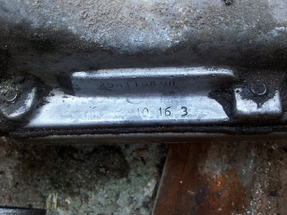

j'ai une TH350 en stock, à priori de provenance Pontiac. J'ai le code sur le côté: 29N116890 et juste au dessous: 10163.
Quelqu'un peut me dire à quoi ça correspond?
D'avance, merci. cheers

Salut, et pour mon identification, je peux rien faire avec ces codes?
MessageSujet: Re: décoder une TH350   Mer Mai 30, 2012 7:55 pm
ben !!! je sais pas , que veux tu savoir exactement ??? peut tu nous faire une photo en gros plan des numeros que tu as trouvé ??? qu'on essais de te renseigner .........
MessageSujet: Re: décoder une TH350   Jeu Mai 31, 2012 5:18 am
ok, donc voilà la photo des numéros:
J'ai vérifié d'après la photo de JPLPerformance, il s'agit bien d'une th350 (ouf). Mais pour la provenance....?
MessageSujet: Re: décoder une TH350   Sam Juin 02, 2012 6:28 am
pout te renseigner sur la provenance , la , tu nous pose une colle , tu veux savoir si elle viens des etats ou du canada ou si elle a eté fabriquée pour l'export uniquement ???
MessageSujet: Re: décoder une TH350   Sam Juin 02, 2012 6:41 am
non, juste savoir si elle vient d'une pontiac ou d'une buick ou autre.
Merci
MessageSujet: Re: décoder une TH350   Sam Juin 02, 2012 6:45 am
j'aurais tendance a te repondre d'une pontiac car ce sont les plus rependues en france mais de toute facon c'etait les memes ...............

Salut les gars , voila la réponce un peut tardive mais bon , dans ton cas le 2 c est la division pontiac, le 9 l anné 1969 ou 1979
le N c est la ou la voiture a ete assemblé (NORWOOD) ensuite le no. de serie ,la premierre a toujour le no. 100001 .
par contre pas d idée pour le autre chiffres a+ .
VIN code format Example: 13N100001
(1 = Chevrolet, 3 = 1973, N = Norwood, 100001 = Production sequence of vehicle VIN)

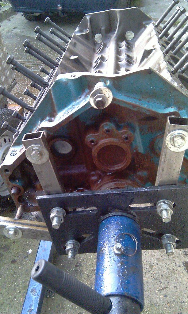

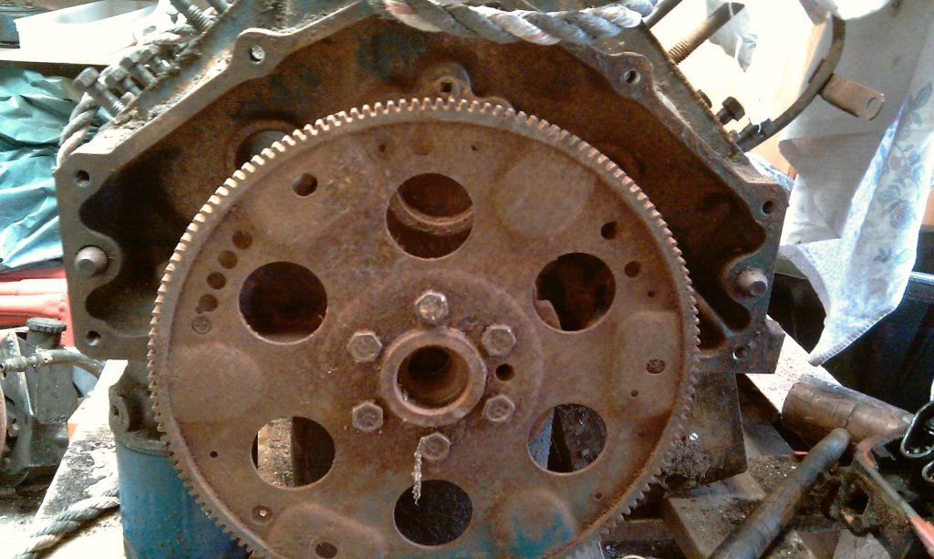

je fini par plus rien comprendre. J'ai acheté un v8 305ci d'origine Pontiac Firebird de 1983 (n° serie 14010201) et une boite qui vient aussi d'une Firebird (le code sur le côté: 29N116890 et juste au dessous: 10163.). JPlPerformanceme confirme que ce code de boîte est bien celui d'une Pontiac.
Ma question: pour quoi suis-je obligé de mettre une plaque d'adaptation pour le montage alors qu'ils viennent de la même origine?
La boite:
Le bloc:
J'ai l'impression que le bloc est un Chevy et la boite bien une Pontiac.
MessageSujet: Re: décoder une TH350   Jeu Juin 07, 2012 10:49 am
Avec la corde sur la photo je ne voit pas le haut du bloc , il pourrais s'agir en effet d'un moteur chevy .... si c'est le cas il te faudra une plaque d'adaptation ....
MessageSujet: Re: décoder une TH350   Jeu Juin 07, 2012 10:54 am
derrière la corde, le moteur fini en pointe avec une fixation en haut.
MessageSujet: Re: décoder une TH350   Jeu Juin 07, 2012 11:22 am
Finir en pointe d'accord , mais je pense pas qu'il y ais une fixation haute .... ou alors c'est une bidouille ....
MessageSujet: Re: décoder une TH350   Jeu Juin 07, 2012 11:29 am
ça te parle plus? Alors Chevy ou pas?
