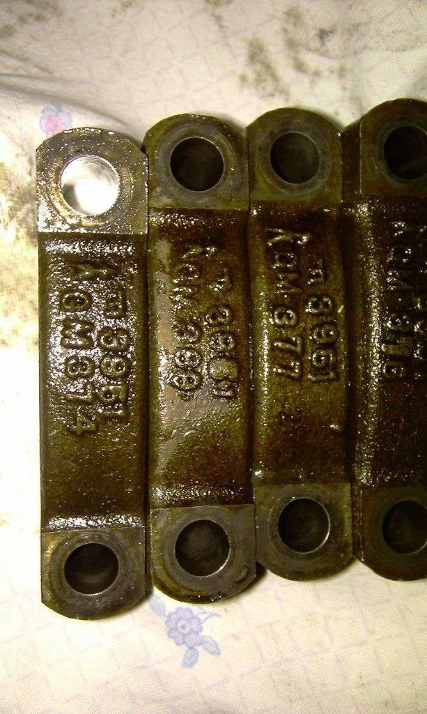

oui je pense. Pour le bon sens, pas trop le choix, il y a une "fente" dans chaque coussinet et chaque palier. Pour le bon ordre, tu me mets le doute. Comment je peux en être sûr?
MessageSujet: Re: TECHNIQUE: Changement des coussinets des paliers de vilo   Mer Fév 29, 2012 4:55 pm
Normalement tes paliers sont numérotés et il y a une petite fleche qui pointe vers l'avant ....
MessageSujet: Re: TECHNIQUE: Changement des coussinets des paliers de vilo   Mer Fév 29, 2012 5:18 pm
j'ai pas particulièrement de numéro mais j'ai bien les flêches:
MessageSujet: Re: TECHNIQUE: Changement des coussinets des paliers de vilo   Mer Fév 29, 2012 7:02 pm
et merde, j'ai fait tombé un des palier avec son coussinet, résultat, il a un beau coup sur le coussinet. Comme ça, c'est fait, faut les changer. Mad
MessageSujet: Re: TECHNIQUE: Changement des coussinets des paliers de vilo   Mer Fév 29, 2012 7:17 pm
sur la photo tes paliers 2 et 3 sont en place (ils sont marqués) pour les autres j'ais un doute ....... le palier de la pompe a huile doit etre le 5 ...........
MessageSujet: Re: TECHNIQUE: Changement des coussinets des paliers de vilo   Mer Fév 29, 2012 7:23 pm
ils sont marqués? C'est à dire, comment je vois qui va où?
En tout cas, vraiment sympa de m'aider sur ce coup là. J'espère pouvoir un jour vider quelques verres avec toi pour te remercier.
MessageSujet: Re: TECHNIQUE: Changement des coussinets des paliers de vilo   Mer Fév 29, 2012 7:28 pm
pas de probleme pour un petit verre .........
si tu regarde bien il y a un numero frappé (a peine visible) apres GM 388 .....
MessageSujet: Re: TECHNIQUE: Changement des coussinets des paliers de vilo   Mer Fév 29, 2012 7:33 pm
oh putain, j'avais même pas vu affraid Vais aller voir ça de plus près.
MessageSujet: Re: TECHNIQUE: Changement des coussinets des paliers de vilo   Mer Fév 29, 2012 7:56 pm
C'est bon, j'ai vu:
le palier GM374 porte le n°1
le GM388, n°2
le GM377, n°3
le GM377, n°4
Le n°1 doit aller côté distribution ou côté couronne de démarreur?
MessageSujet: Re: TECHNIQUE: Changement des coussinets des paliers de vilo   Mer Fév 29, 2012 8:41 pm
normalement n° 1 coté distribution , car le n° 5 est ton palier de pompe a huile ...........
MessageSujet: Re: TECHNIQUE: Changement des coussinets des paliers de vilo   Mer Fév 29, 2012 8:44 pm
Merci, ohhhhh grand maître cheers cheers cheers cheers
MessageSujet: Re: TECHNIQUE: Changement des coussinets des paliers de vilo   Mer Fév 29, 2012 9:00 pm
a verifier quand meme , car tes palier semble frappés post production ..... donc a savoir si ce moteur a deja été ouvert et si l'ancien proprietaire les as frappés dans le bon sens ..........
MessageSujet: Re: TECHNIQUE: Changement des coussinets des paliers de vilo   Mer Fév 29, 2012 9:14 pm
ah bein voilà, j'étais déjà tout content et vlan, tu me remets le doute lol!
Je peux vérifier ça comment? En tout cas, il n'y a pas d'autre marque sur les paliers.
En tout cas, me coucherai moins con.
MessageSujet: Re: TECHNIQUE: Changement des coussinets des paliers de vilo   Mer Fév 29, 2012 9:21 pm
desolé pour le dernier coup de speed ............ est ce que l'ordre des paliers est celui comme tu l'a monté pour faire tes test de plastigage ???
MessageSujet: Re: TECHNIQUE: Changement des coussinets des paliers de vilo   Mer Fév 29, 2012 9:24 pm
J'ai regardé mes photos du démontage, j'ai mon explication: je n'avais pas remis les paliers dans le bon ordre après avoir retiré le vilebrequin. Des tartes dans la gueule j'vous dis!!!!!!!
M'enfin, c'est en se trompant et surtout en comprenant qu'on avance...........;
MessageSujet: Re: TECHNIQUE: Changement des coussinets des paliers de vilo   Mer Fév 29, 2012 9:31 pm
ok ; donc ca prend du temps mais tu vas refaire un test avec les paliers dans ce sens et comparer les resultats ....... tu note tout , tu prend des photos a la rigueur et on en reparle .......
MessageSujet: Re: TECHNIQUE: Changement des coussinets des paliers de vilo   Sam Mar 10, 2012 10:58 am
les dernières news: j'ai reçu mes nouveaux coussinets Clevite cette semaine. J'ai refait le montage ce matin et, là, oh miracle: pas de point dur, le vilo tourne sans effort exagéré.
Encore merci à tous pour les conseils cheers
