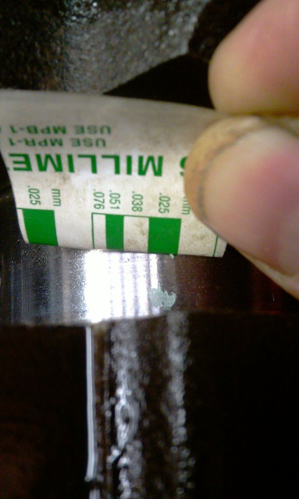

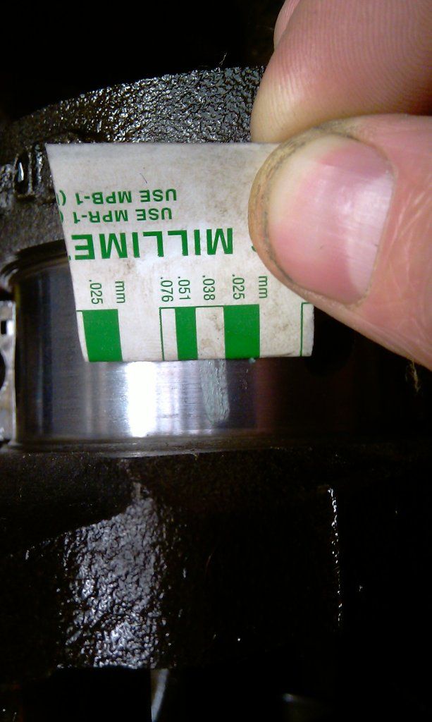

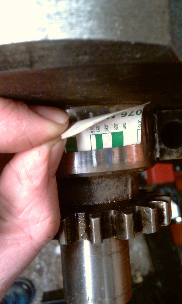

Pour les photos, je sais pas si ça va aider mais voilà:
- côté couronne de démarreur: MOINS DE 0,076mm
- suivant 0,025mm:
- suivant 0,038mm:
- suivant 0,076mm:
- suivant légèrement moins de 0,076mm:
MessageSujet: Re: TECHNIQUE: Changement des coussinets des paliers de vilo   Mer Fév 29, 2012 4:22 pm
Mon vilo a l'air en bon état pour autant. Je vais contrôler quand même. Si j'ai bien compris, le fait que le deuxième et le troisième soient forts écrasés explique que je n'ai pas assez de jeu et donc que le vilo tourne mal. Je trouve aussi que l'écart est important entre les différents paliers.
