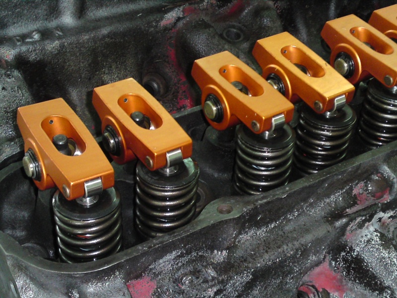

MONTAGE DES RESSORTS DE SOUPAPES ........... PAS UNE MINCE AFFAIRE JE VOUS LE DIT A CAUSE DE LA PRESSION ASSEZ ELEVEE DES DIT RESSORTS .........
.......... ANCIENS RESSORTS ET NOUVEAUX , COTE A COTE ..........
......... CES DEMOISELLES ETANT TERMINEES ...... JE LES PARENT DE QUELQUES ATTRIBUTS FUTUR ..........
VOUS SEREZ D'ACCORD AVEC MOI QUE C'EST PRESQUE DOMMAGE DE MONTER DE
TELLES PIECES DANS UN MOTEUR QUI RISQUE D'AVOIR UNE VIE TRES COURTE
PS : LA COULEUR NOIRE DES CULASSES RESULTE D'UN TRAITEMENT A L'ACIDE PHOSPHORIQUE ....

J'attaque par un audit complet du moteur , on s'accroche ............
l'interieur des culasses est propre et rien de cassé pour l'instant , mais on ne fait que commencer ....
demontage de la plaque anti-remonté d'huile et vue sur les poussoirs et leurs tiges .............
les poussoirs sont usés mais rien d'anormal pour un moteur qui a tourné ....
....... démontage des culasses ......... (c'est la que fred retiens sa respiration) ....
..... les culasses sont en bon état et je dirais qu'elles ont une bonne couleur ........ vue sur les pistons ........
....... tres légere calamine mais rien d'anormal ........... allez on passe en dessous ....... et derrière le carter d'huile ........ (fred se met a transpirer) .....
...... on découvre le vilo avec ses bielles ..........
....... toujours rien de cassé ....... bizarre non ??? ........
....... la distribution !!!!!!!!!
....... celle ci est en bon état mais trop détendue pour ètre réinstallée ........ je sort l'AAC ............
....... pas cassé mais une came a presque disparue ..........
........ bon , maintenant , demontage des bielles ...... hum hum !!!! (fred se crispe sur sa canette de biere) ..........
........ rien d'anormale si ce n'est que je constate que la segmentation a eté tres mal montée ........
...... vous ne devez pas monter la jonction des segments l'un au dessus de l'autre , que se soit pour le feu , le compression ou le racleur il y as une position précise sur le piston ........ ici rien est bon et je trouve meme un segment cassé au cylindre n° 6 .......
....... inspection du vilo ........
..... ce dernier est en bon etat mais comporte quand meme de fine rayures sur les portées de paliers , il est sauvable sans probleme .........
....... les paliers n'ont aucun jeu ........
...... maintenant viens le moment critique (pour le bloc) ..... (et pour fred) ........ l'inspection des cylindres ........... ET LA !!!!!!!
............ C'EST INCROYABLE !!!!!!!! le bloc est en parfait etat , il n'y a meme pas une petite rayure dans un cylindre .....
........ il faudra le realeser pour y instaler des nouveaux pistons ......... donc l'aventure vas continuer pour ce moteur ..........
