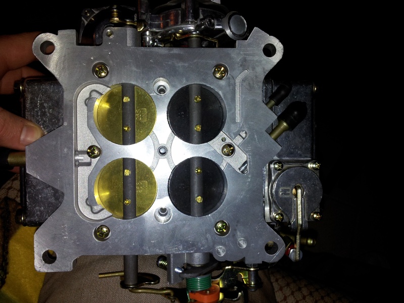

voici les photos du dessous du carbu,
à droite on voit deux dépressions, sur la petite je pensais raccorder la boite auto, sur la grosse la valve PCV
sur celle de droite la raccorder au mastervac.
Est-ce que c'est bon comme çà selon vous ?
Merci, @+, bonne soirée
olive
Messages : 2967
MessageSujet: Re: changement carburateur ...   Ven Fév 10, 2012 9:43 pm
