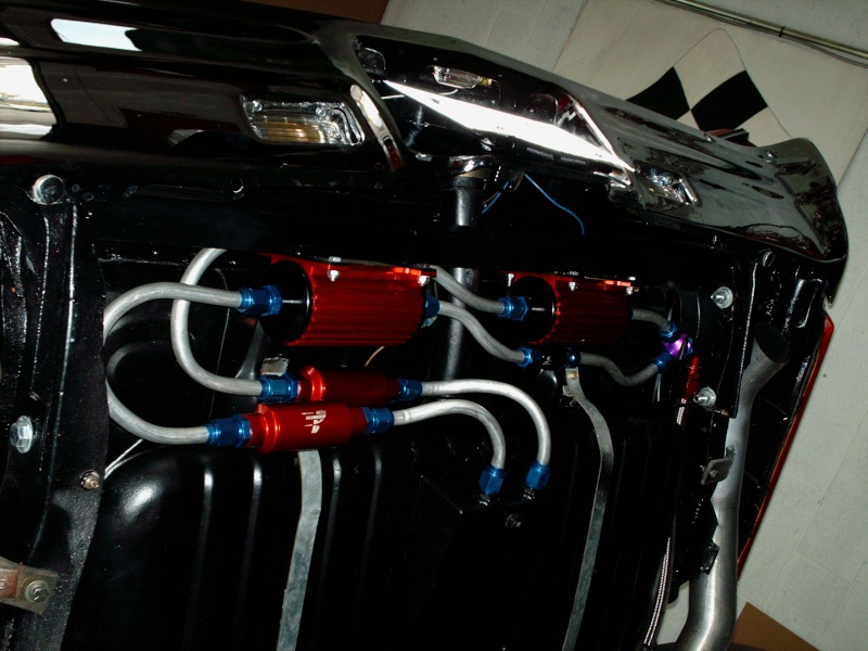

MessageSujet: Re: changement carburateur ...   Jeu Fév 16, 2012 10:17 pm
voici le systeme des pompes a essence que l'on a cher nous, chevelle 1968 moteur 522 blower 1248 HP @ 6500 rpm 1008 torque.
http://bigblock.monchar.com/

MessageSujet: Re: changement carburateur ...   Ven Fév 17, 2012 7:32 am
Encore une superbe réalisation !!! Que c'est beau ...
Peux tu expliquer les différents composants que l'on voit sur cette photo?

Ta pompe 2 est la pompe principale et la pompe 1 démarre aux fortes charges ? Je vais peut êtrem'insprirer de ça si ma pompe est trop faible.
Messages : 151
Localisation : La Terrasse (38)
MessageSujet: Re: changement carburateur ...   Mar Fév 21, 2012 10:08 am
J'ai compris l'inverse alex, la pompe 1 débite en permanence et la 2 en charge ...
Mais ça me surprendrai d'avoir tout compris du premier coup Laughing
