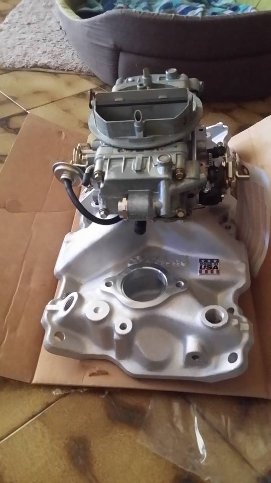

donc,je vous présente mon truck en quelques photos,il arrive de Californie ou il a était restauré par l'ancien propriétaire et passé en v8 et homologué comme tel. Donc v8 350 ci (n° 14010207 à ce que j'ai trouvé sur la toile,fabriqué entre 80 et 85,2 ou 4 bolt,je verrais en changeant mon carter d'huile ),pipe edelbrock que je vais changer suite a un défaut de moulage,il y a une petite fuite de liquide de refroidissement sur le dessus...le carbu pisse l'essence au niveau des axes de papillon,donc j'en ai commandé un neuf identique (holley 6210-3) et une grosse fuite d'huile quand je monte un peu dans les tours au niveau de la pompe à essence (je n'arrive pas à voir d'ou ça fuit exactement,donc je vais refaire tous les joints...

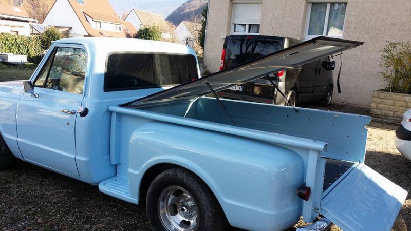

je lui ai monté un tonneau cover :
j'ai aussi le kit frein à disques avant + mastervac,différentiel à glissement limité avec ratio de 3.08 pour tire plus long que le 3.73,un kit complet airlift digital autopilot v2,une pipe edelbrock + carbu holley 6210-3,carter d'huile+ distribution alu (il fallait que je refasse l'étanchéité du moteur,donc je vais les changer en même temps ainsi que la pompe à huile) un carter de pont alu et quelques bricoles à monter,donc un peu de boulot au printemps Laughing
